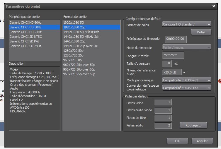

    Bonjour ,
    merci pour vos infos mais cela ne résout toujours pas mon problème .Dés que je lance la lecture le buffer chute et la zone passe en rouge:col:
    Pour info:
    -Paramètres matériel dans onglet "Paramètres de sortie /systeme": buffer TR: 512 Mo.
    -Paramètres projet:Générique OHCI HD 50 Hz.1920x 1080x 25p; format calcul /canopus HQ Standard...
    manque t'il qquel que je n'aurais pas vu...
    merci tout plein...:jap:
  6. zoom
    3 750
    1 993
    +1 / 6 / -2
    bon quel est al version du logiciel que tu utilise ? en dehors de la version 5.5 ou 6 et de eduis neo booster tu n'arrivera pas a monter de l'avchd comme le dis HOLA .....
    Si c'est bon, comment est organiser ta machine ?? sur quel disque sont tes rush ?? quels sont les caracteristiques des fichiers issus de la nx5 ?? dans ta description tu met 50hz 25P ????
    Soit ç'est 50i soit 25p soit 24p mais deux en meme temps je crois pas ....:D
    Baisse ton buffer a 128 ça marche comme ça .......pour les essais

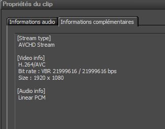

  7. mlulu
    231
    +11 / 13 / -0
    :hello: Zoom
    voici mon réglage projet puis les caractéristiques des rush.(pièces jointes)
    Pour l'organisation de mes fichiers video , ils sont sur des disques différents de mon system d'exploitation et de l'application Edius .Pour info Samsung Spinpoint F3 S-ATAII - 1000 Go - 32 Mo .
    mais le souci doit donc venir de la version car de ce que je comprends cela n'est possible cas partir de la v5.5 et je suis en 5.12....:sad:.

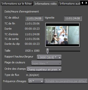

  8. zoom
    3 750
    1 993
    +1 / 6 / -2
    Ben oui, mais gateau sur la cerise :D la version 5.5 est gratuite pour toi qui est en version 5.12 ........ a telecharger sur le site de grass valley
    Sur la 5.12 on doit convertir les rush avchd avec le codec HQ de canopus.
    Edit : tu est sur les formats de sorties !! ç'est les formats de time line qui sont interressant et les caracteristiques des rushs sont a prendre dans l'onglet info fichier :)
