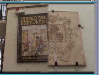

    Voiçi une image vite fait comme tu le veux
    Noël:) :approb:

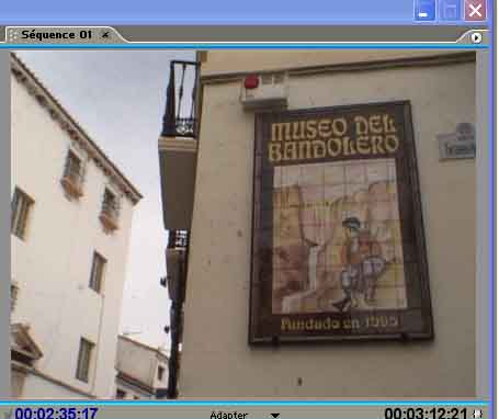

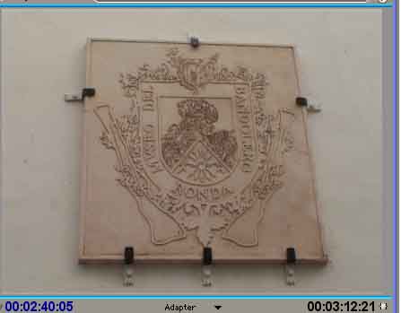

    Alors:
    je prend les deux vidéo que je veut monter en split screen:
    encadré en rouge les parties que je veut garder à l'image en split screen.
    Je met l'effet sur la vidéo du dessus, je fait le zoom pour effacer le haut et le bas de l'effet, et je décale mes deux image pour garder les parties voulues.

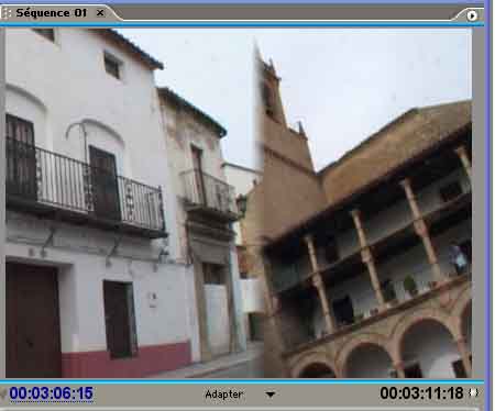

    Oh mais oui j'ai un superbe flou de séparation. Mais je n'ai pas la partie de la vidéo que je veux .
    Moi je veux ça
    mais avec le flou du dessus.

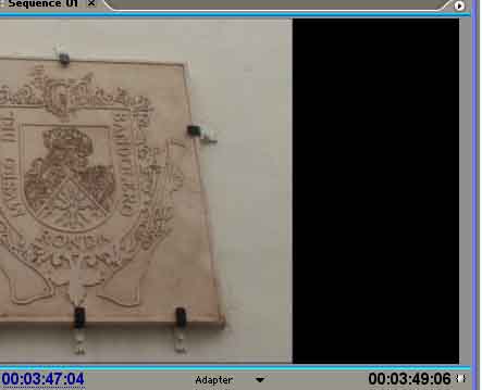

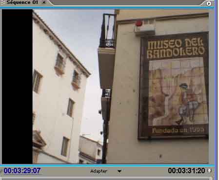

    J'ai utilisé l'effet" recadrage"de maniére à déporter une partie de l'image à G ou à D, et remplacer donc la partie manquante par du noir
    Voici donc des images qui parleront mieux que du blabla

    Images Recadrées

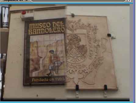

    Image Finale

    Cependant il ne faut pas utiliser l'effet"recadrer"car on ne peut pas garder la bonne bordure de flou pour la suite.(celle qui utilise le milieu de l'image de l'église)J'utilise ppro 1.5.Il serait étonnant que ppro7 soit différent pour cet effet ??
    J'ai obtenu le résultat souhaité en utilisant l'effet "Géométrie"( avec un grand G pour la recherche).A ce moment on décale l'image à G ou à D de maniere à avoir la bordure voulue pour la suite.et le Noir se trouve sur l'autre bordure.
    On peut alors déplaçer (manuellement)les éléments à son gré de maniére a obtenir la séparation au bon endroit(avec les "trajectoires") .
