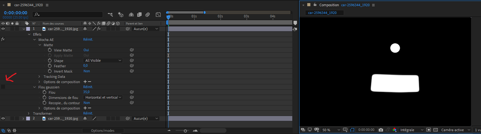

    Bonjour, j'utilise le plug-in intégré Mocha AE pour faire mes suivis de sujet que je souhaite flouter, mais je n'ai jamais réussi à trouver un moyen efficace pour appliquer mes masques à l'effet flou gaussien.
    J'ai essayé de dupliquer la vidéo pour y appliquer l'effet Mocha AE et un flou gaussien. Le problème est que le flou gaussien s'applique sur le masque de Mocha, et non pas l'inverse où le masque de Mocha ne laisserait apparaitre qu'une partie floutée de la vidéo, car on fonction de la taille du masque, il faut en permanence modifier l'intensité du flou, en raison de la petite taille du masque (plus le flou est intense, plus le flou disparait petit à petit, car trop important par rapport à la taille du masque. PS : inverser les effets Mocha AE et Flou gaussien ne résout pas le problème, plus aucun masque n'est appliqué).
    J'ai également essayé de passer par un calque d'effet, mais quand j'applique la matte, seule la zone du masque apparait, et tout le contour de la vidéo reste noir. J'ai enfin essayé de créer une deuxième composition dans laquelle j'applique le flou gaussien à la vidéo, puis dans la principale j'applique Mocha sur cette compo, mais là je perds le contour progressif si bien géré des masques par Mocha...
    Enfin bref, je ne trouve pas la bonne solution pour simplement afficher une partie de la vidéo floutée, et non que le flou s'applique sur la zone du masque, nécessitant d'ajuster en permanence l'intensité du flou (ce qui n'est d'ailleurs pas possible si l’on a plusieurs masques en même temps)

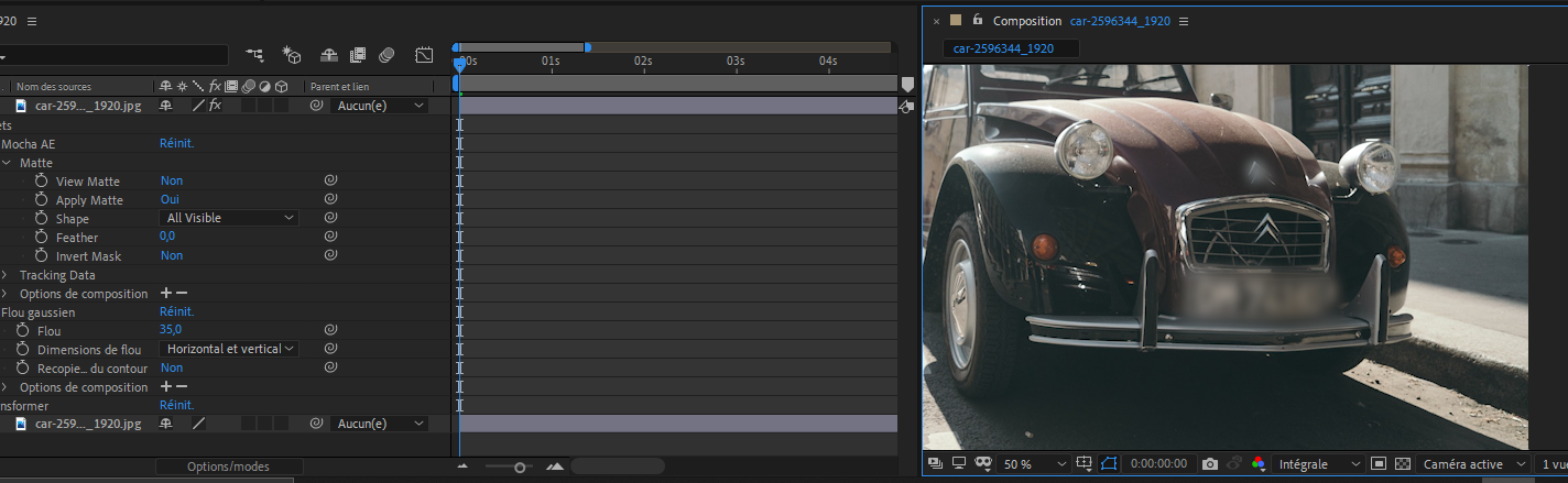

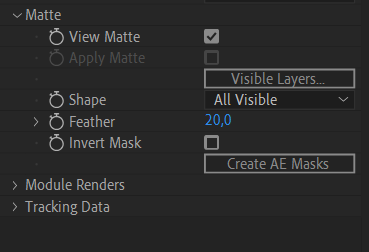

    Merci pour ta réponse. D'accord je vais ajouter quelques captures. Comme je disais le problème est que si je duplique ma vidéo (pour l'exemple j'ai mis une image) pour y appliquer la matte de Mocha AE et le flou gaussien, le flou s'applique uniquement sur les masques, et ça ne va pas, car l'intensité du flou doit différent selon le masque est grand ou petit. J'ai par exemple sur cette image flouté la plaque et le logo Citroën, et comme le flou doit être élevé pour flouter la plaque, le masque du logo disparait presque totalement. Et... en ajoutant la capture de la matte à ce message, je viens de comprendre ce qui ne va pas :

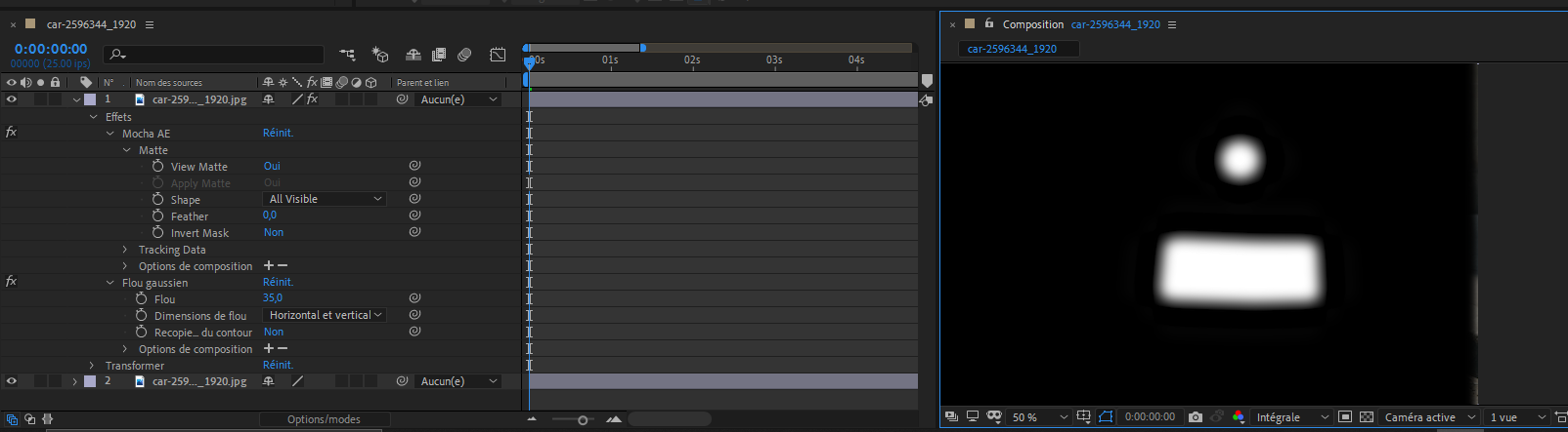

    En fait le flou gaussien vient flouter la vidéo, mais aussi la matte (les masques) de Mocha (ainsi que les contours de la vidéo). Je suppose que c'est donc pour ça que les petits masques disparaissent :
    Donc je passe le reste de mon premier message : comment appliquer le flou uniquement à la vidéo, et non à la couche alpha de Mocha ?

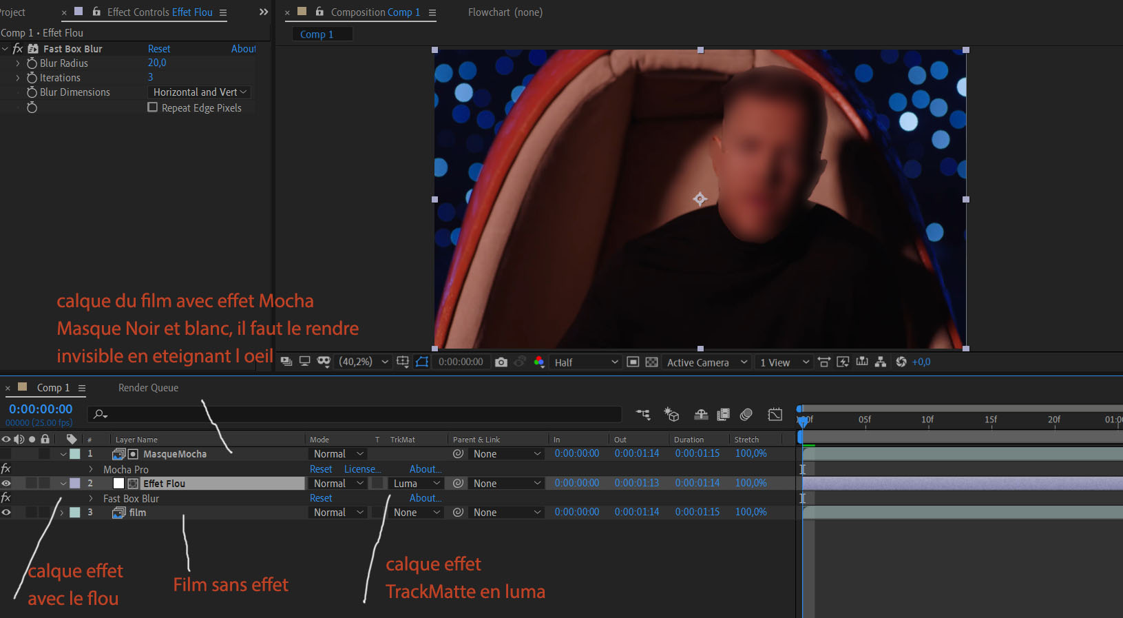

    Tu crées un calque d effet au dessus de ta vidéo et tu lui appliques le flou, ensuite tu places ton masque noir et blanc au dessus et tu t en sers comme masque luma matte,
    comme ça tu gardes tes contours nets et tu ne touches pas au masque

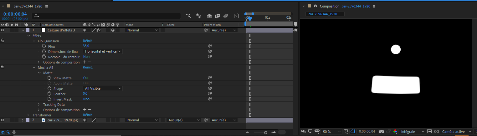

    Merci. Je n'ai pas réussi à mettre ça en place. À l'état actuel, que dois-je modifier ? upload_2021-6-1_20-52-45.png

    Non je n'aurais pas trouvé... Ça fonctionne parfaitement, merci beaucoup !
