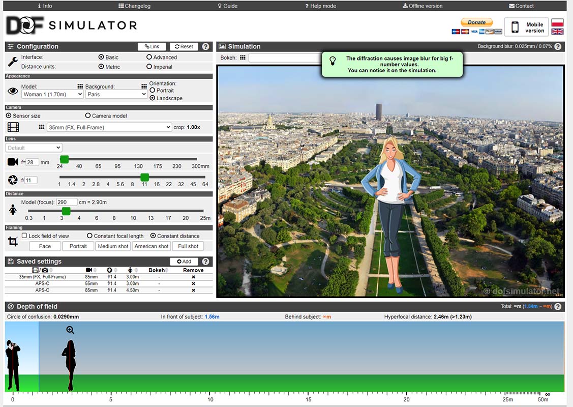

    Oui avec un smartphone en lumière du jour tout est net ou du moins la PDC est assez grande pour ne pas se soucier de la MAP.
    Le problème risque de se poser si tu passes à un capteur 4/3 APC-C ou encore plus un FF
    Plus le capteur est grand plus il faut fermer l'iris pour avoir une PDC confortable.
    Ce calculateur montre que même avec en FF si on ferme à 11 c'est net de 1.364m à l'infini
    DOF simulator - Camera depth of field calculator with visual background blur and bokeh simulation.
    Donc si on se fiche de l'effet bokeh y a aucun problème même avec un FF.
    ça se corse si on fait un travelling et qu'on veut uniquement le personnage qui marche net mais bon même sans follow focus si on fait la Map à la distance du sujet et qu'on le suit en respectant à peu près cette distance ça doit bien le faire aussi !!
    Ce calculateur est pas mal fait j'espère qu'il est juste !
