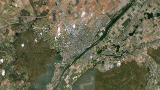

  4. Djedie
    J'ai le même genre de problème que marcofil. J'ai une composition 3D avec une caméra sans distance focale. Ma caméra avance vers une séries de calques qui sont tous sur le même plan. Arrivé à un certain point, certains de mes calques deviennent d'un coup super flou (comme un flou gaussien à bloc). Quand ma caméra arrive à moins de 100 pixels de mes calques en fait.
    peut-être y'a-t-il une distance à partir de laquelle after ne calcule plus les pixels, mais cette explication ne me satisfait pas ! (parce que ça voudrait dire qu'il n'y a pas de solution:sad: )
    J'ai bien sure vérifié que le bouton de "correction du format de pixel" est décoché (si on parle bien du bouton en bas du visualiseur, à coté du choix des vues)
    J'ai aussi essayer de changer de type de caméra, mais le problème persiste
    merci de votre aide :help:

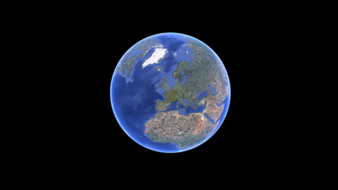

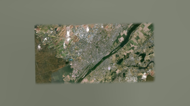

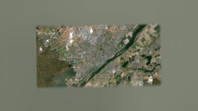

    ma compo est faite de captures de google earth. J'ai fait plusieurs niveaux de captures que j'ai empiler, pour qu'en me rapprochant, l'image soit toujours net
    sur la 1ere image ma caméra est à 10 000 pixels des calques
    sur la 2eme elle est a 81 pixels
    sur la 3eme elle a 76 pixels
