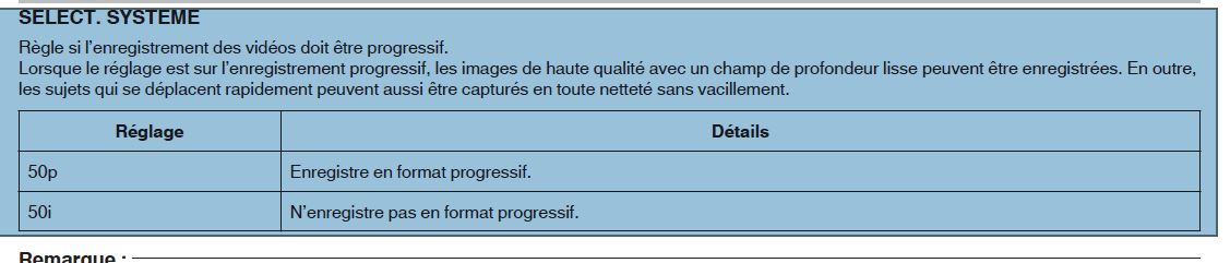

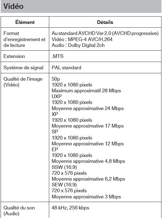

  15. ogt
    17,700
    23,510
    +713 / 1,396 / -42
    Pour le réglage 50i/50p page 96 du manuel (image 1)
    Pour les débits, ils dépendent du choix du mode d'enregistrement (image 2)
