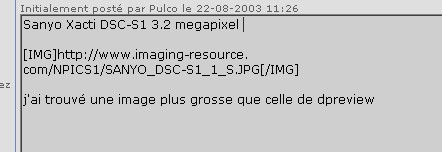

    pour YvesP
    il y a trois façons
    1-le premiere consiste à envoyer l'image ne dépassant ni 600 pixels dans un sens ni 20 ko. Il suffit de l'indiquer dans la petite fenetre devant "choisir" dans la ligne comprenant "fichier attaché", quand tu rédige ton message.
    les deux suivantes nécessitent que tu dispose d'un site ouèbe perso. Des hébergeurs gratuits te le permettent. Il n'y a plus de limite venant du Repaire, mais plus les images sont grosses, moins elles s'affichent vite.
    2-tu indiques dans le corps de ton message http://www.monsiteamoi/images/ badaboum.jpg le Repairenaute ne voit pas l'image, il ui suffit de cliquer sur le lien pour la voir
    3-tu inscrit dans le coprs de ton message le chemin comple tde ton image sur ton site ouèbe, encadré de deux balises [​IMG]après . Le Repairenaute voit l'image monter au bout d'un certain temps, le serveur ralenti... attentio ndans l'exemple qui suit je ne vais pas à la ligne en plein milieu de l'url de l'image, c'est du au fait que tout ne tenant pas sur une ligne, le serveur du Repaire a fait ainsi!
