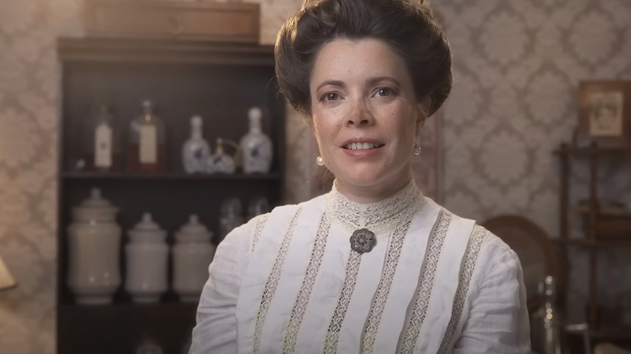

    J'ai pu faire le test avec le même objectif aujourd'hui. A ma grande surprise... C'est exactement la même chose. Donc un problème survenu au niveau de l'objectif est à écarter.
    A partir de là, deux pistes :
    - Un problème au niveau du boîtier ? J'ai fait un nettoyage basique du capteur mais cela n'a pas fait de différence. Et je ne vois pas dans le boîtier ce qui pourrait provoquer des flares persistants de ce genre.
    - Soit je suis à côté de mes pompes et j'aurais tourné des centaines et des centaines de rushs en conditions identiques sans avoir jamais vu ce point en plein milieu de mes cadrages ? Mais là j'en doute...
    Un exemple tout simple en pièce jointe qui remonte à 7 mois : j'ai le halo lumineux de ma lumière qui frappait clairement l'objectif, mais aucun point ou tâche supplémentaire. Je ne peux plus reproduire ce type de plan aujourd'hui, à moins d'être en zoom mini ou maxi, ce qui limite pas mal...
    Merci néanmoins pour votre aide, je vais réfléchir à ce que je peux envisager pour la suite... En attendant, il faudra que je fasse sans backlight :sad: (ou temporiser avec une matte box qui me fera perdre le halo mais me permettra de conserver une mise en valeur des sujets)

    Belle image ! Un porte-filtre à soufflet et volet casquette va limiter les dégâts mais vous pouvez utiliser sur le projecteur en contre-jour si c'est un spot fresnel , un snoot, cône ou nez optique + un volet ou un drapeau sur pied.
    Pour le problème, s'il se situait sur le capteur, il serait persistant quelque soit la focale, le diaphragme et la mise au point ....
