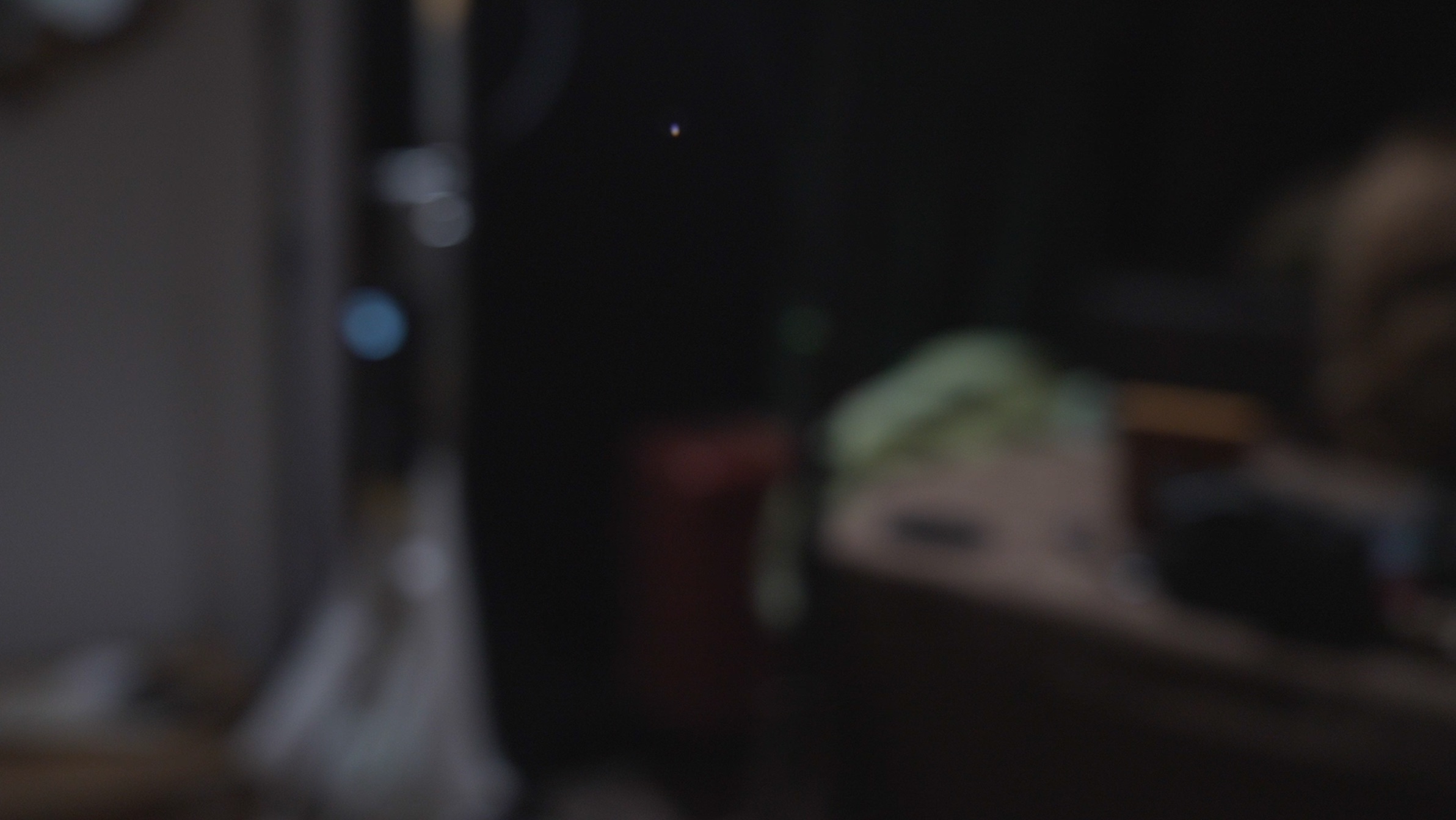

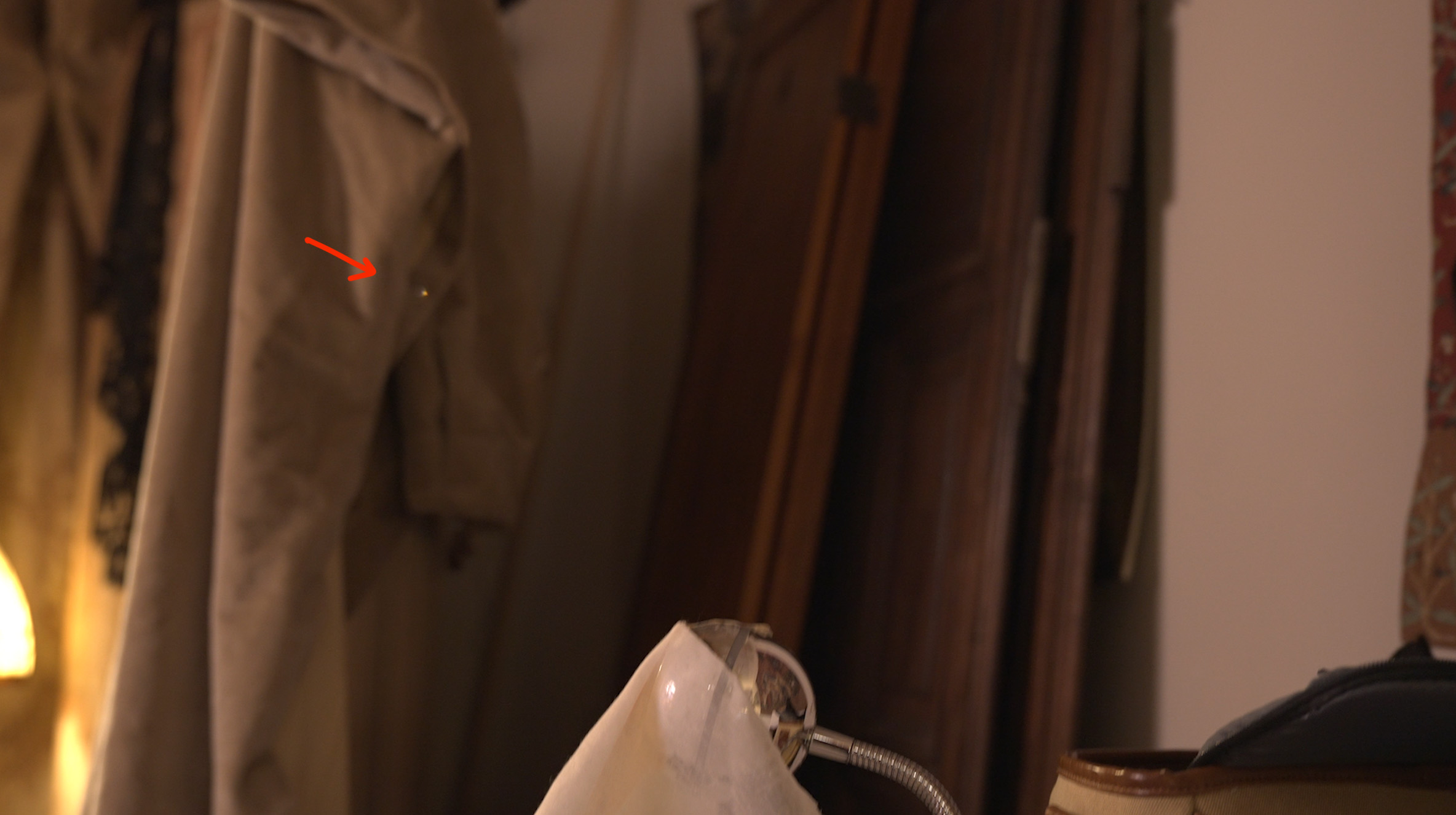

    Bonjour à tous,
    Nouvelle ici, je me présente rapidement : je suis vidéaste depuis quelques années, basée en Bretagne et travaillant principalement en intérieur (studio et lumières artificielles). Auparavant équipée d'un Lumix GH4, depuis maintenant 8 mois j'utilise un Sony AS7III accompagné d'un objectif Samyang 24-70/ 2.8f.
    Voici mon problème :
    Depuis quelques semaines, j'ai constaté l'apparition d'un point lumineux persistant quand j'utilise des lumières arrières (backlight), 3/4 arrière ou même de côté "rasant". Normal tant que je filme directement la source lumineuse, mais cette "tâche" lumineuse (parfois 1 ou 2 autres plus discrètes) parasite mon image même quand ladite source est sortie du cadrage depuis un moment. Et bien sûr j'ai essayé avec différents types de lumière.
    Pour info, j'ai toujours fait mes tournages avec des lumières arrières sans ce problème, qui disparaît au zoom minimum ou maximum de mon objectif, mais apparait progressivement sur les positions intermédiaires, rendant difficile voire impossible de filmer car cela me limite énormément dans mes plans.
    Je poste 2 photos, je peux également poster un lien wetransfer avec un exemple video si c'est plus parlant.
    Etant toujours sous garantie, j'ai contacté la boutique où je l'ai acheté, qui persiste à me dire qu'il s'agit d'un flare normal et que je n'ai qu'à éteindre mes lumières arrières... Heu..?
    Je bosse dans des conditions très similaires (même studio, mêmes éclairages) depuis 4 ans.
    J'essaie de me procurer un 2ème objectif compatible pour faire la comparaison, mais si quelqu'un a une idée de l'origine du problème ou est déjà passé par là, je suis tout ouïe, merci à vous ! :)

    Sur la première il faut voir quoi ? le petit points gris en haut et légèrement à gauche ?
    Sur la 2e c'est le point jaune de taille assez proche ?
    Pour moi ce n'est pas du flare....!? Plus proche d'un pb de pixel ...?
    Le changement d'optique devrait laisser voir le même pb ...
    Mais le Flare va varier en fonction de l'orientation de l'appareil par rapport à une lumière fixe (ou l'inverse), il se déplace, se déforme avec cette variation ... et disparait si la lumière ne touche pas l'objectif, donc lumière dans le dos...facile à vérifier.
    NB: Si le boutiquier persiste en voyant les photos sans dire quel test il faut faire pour confirmer, c'est probablement un âne ?... Le vérifier en regardant ses oreilles peut être ?

    Merci beaucoup pour votre réponse (et oui sur la première c'est bien le point gris).
    Une des premières choses que j'ai faite est effectivement de tester uniquement avec des lumières dans le dos et le point n'est pas présent, donc cela est bien lié à une lumière qui touche l'objectif (ce qui a amené mon vendeur à persister sur le côté "normal"...).
    Une petite vidéo vaut peut-être mieux qu'un long discours :
    WeTransfer - Send Large Files & Share Photos Online - Up to 2GB Free
    Je n'ai pas fait jouer le zoom sur cette vidéo mais le point commence flou puis devient net en milieu de zoom avant de progressivement se "diluer" à nouveau au zoom maximum.
    Pour moi cela ne ressemble pas à un problème de pixel cependant, sinon de fait ce serait tout le temps présent : /
    Je pourrais tester avec un autre objectif identique mercredi, cela devrait déjà me permettre de déterminer si c'est lui ou non le coupable !
