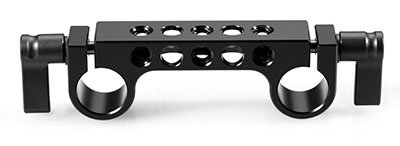

    Je pense à un objet comme celui-la:
    71dP02TOGkL._SX522_.jpg Avec 2 tiges et finir avec une pièce permettant une rotule pour le moniteur :

    C'est la solution de Marc qui s'impose pour éviter de massacrer tes vertèbres :suspicious:
