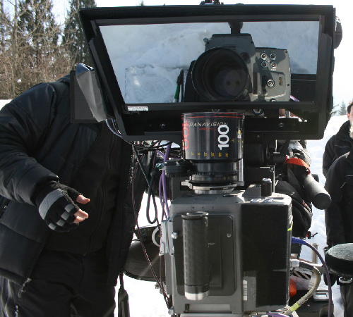

    Pour être encore plus dans l'axe il faudrait utiliser un dispositif comme un ring 3 D. panaK1.jpg
    Comme ici, chez Binocle.

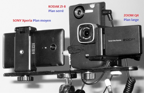

    Et à l'autre extrême que ce soit en prix ou technologie, une barrette flash horizontale de récup avec deux vis 1/4", j'utile maintenant cela pour faire voisiner un Zoom Q4 en plan large sur fixation type Gopro (à gauche because LCD) et une Kodak Zi-8 sur mini-rotule ... moins de 10 €

    Merci pour les excellentes suggestions.
    Le Manfrotto est sympa, mais mon budget est rikiki...je vais aller faire un tour chez mon photographe pour la barrette flash...sait-on jamais que cela suffise ...:rolleyes:
