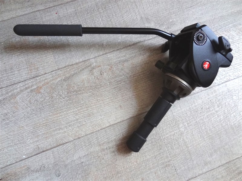

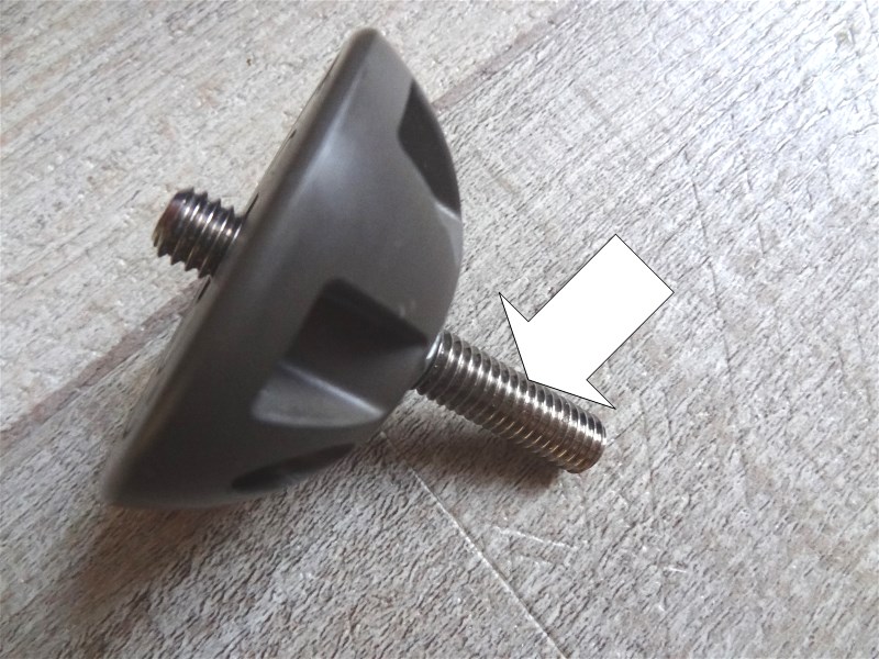

    Bonjour à tous,
    J'ai une tête Manfrotto 701HDV.
    Enlevé du pied , cela donne cela :

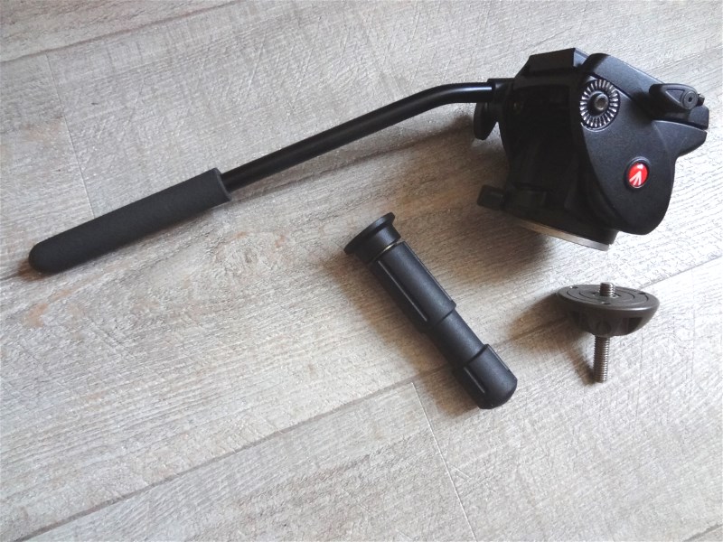

    Le bol enlevé :

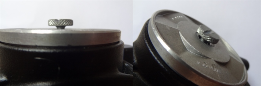

    Mais où trouver ce genre de vis ? pour fixer la tête sur une plaque :
    Merci par avance pour votre aide :bravo:

    Salut Visio 3
    si c'est un pas non métrique, donc un pas Anglo-saxon , tu trouves de la visserie américaine dans les magasins de ces motos archaïques américaines dont les pilotes ne reconnaissent plus personne.
  3. ROLLAND
    +0 / 49 / -0
    8 830
    105
    2 032
    Vis 3/8 de pouce 20 filets/pouce ! Appelé aussi "Pas du Congrès"

    Bonjour ROLLAND et Gruuz,
    :D
    Donc vis difficile à trouver chez mon Boulanger de village :unsure:
    Grâce à vos indications, j'ai pu orienter mes recherches plus précisément avec l'ami "Google"
    J'ai trouvé cela pour l'instant :
    ICI
    Vis 3/8 pouce :
    Attache filetée 3/8 pouce pour trépied en acier inoxydable de précision. Longueur totale avec la tête : 16 mm Longueur totale de la tige : 13 mm
    Partie filetée de la tige : 7 mm Partie non filetée de la tige : 6 mm Diamètre approx. de la tête (avec l'anneau en D) : 16,3 mm Attaches avec anneau en D, attaches rapides filetées 3/8 pouce de précision en acier inoxydable pour trépied, à tête fendue et anneau en D à charnière. Vis 3/8 pouce pour plaque de fixation rapide.
    Je vais essayer de trouver un petit peu plus long :love:
    Encore merci à vous deux :bravo:

    Je pense que l'importateur Manfrotto devrait pouvoir fournir cette pièce ... sinon dans ma période moto anglo-saxonne ce qui ne me rajeunit pas, on allait à la Boulonnerie américaine ... je n'ai pas retrouvé l'adresse d'origine mais il suffit de taper "boulonnerie américaine" sur Google et de consulter les différents fournisseurs qui en proposent.

    Merci Rolland et Homero, je vais chercher de ce coté là :good:

    Il faudrait voir par rapport à la référence du bol : 75 ou 100 mm caril n'est pas mentionné avec la tête 701HDV. Je pense que les gens de Manfrotto en leur envoyant les photos et le diamètre du bol devraient la dégotter, mais peut-être que la tige filetée n'est pas vendue sans le bol.

    Merci comptesupprime20181127 et Homero,
    Grâce à vos liens et indications, j'ai trouvé :
    Les pièces détachées

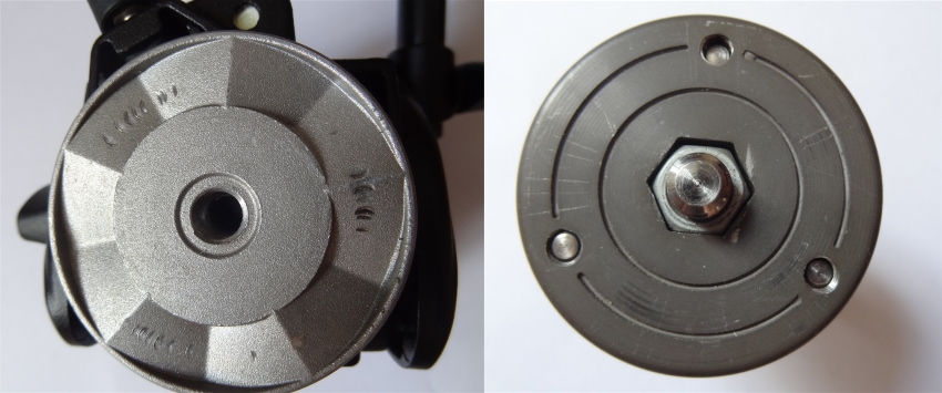

    Mais en effet le bol est indépendant. il est lié au pied :
    ICI
    Et le bol à comme référence : R547,12. ASM Sphere
    Mais comme le dit Homero : la tige filetée n'est pas vendue sans le bol.
    49.27 € le tout + frais de port :sad:

    Problème résolu, merci à vous tous :good:
    Lorsque je disais que je ne pourrais pas trouvé ces vis au boulanger du coin ...
    Je me trompais :D
    Première piste : brocanteur, antiquaire ... (Bon j'habite justement à coté de la "capitale" des antiquaires : l'Isle sur la Sorgue (Vaucluse) ... Ça aide !
    Deuxième piste : son propre grenier ! Dans les cartons des anciens boitiers photo et cameras .......

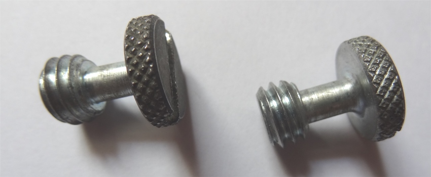

    et j'ai retrouvé cela :
    Elles correspondent totalement au lien donné précédemment (pour la vis 3/8) : ICI
    Et elles sont donc assez longues pour fixer la tête sur une plaque de 3/4 mm d'épaisseur en alu.
    J'avais un doute que la fixation n’empêche pas la tête de tourner (Dans le sens du dévisage)
    La tête est fixé sur le bol par la vis centrale, mais pour empêcher qu'elle "tourne", il y a un relief sur la partie inférieur de la tête.
    Et 3 vis "butoir" sur le bol pour empêcher que la tête se dévisse :
    Mais en mettant la petite vis + une rondelle "anti dévissage" et en serrant bien, c'est ok ;-)
    Donc pour ceux qui veulent faire de même : mettre une tête sur un Slider, un porte caméra main libre etc .... avec ce genre de petite vis cela fonctionne :love:
