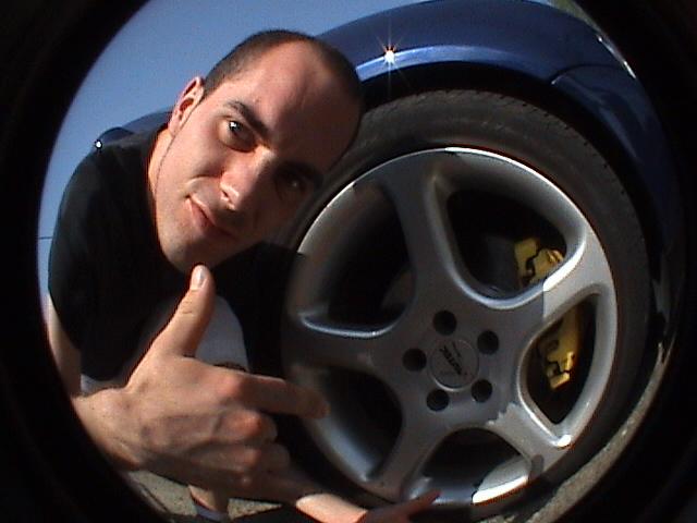

  14. ritch44
    FISHEYE au prix d'un grand angle
    BONJOUR a tous,
    Je viens de parcourir le forum et je peux donner un actuces pour obtenir l'effet FISHEYE avec unGrand-Angle:
    il vous suffit de devisser la bague de votre grand-angle( precaution a prendre ! )
    Reperer bien le sens de vos lentilles -les (manipuler avec des lingettes , il ne faut surtout pas de traces de doigts car vous ne pourrer plus les nettoyées a la fin )
    verifier que tout est bien en place , remetter la bague: vous obtener un effet FISHEYE au prix d'un grand angle.REMARQUE : l'effet vignetage est assez important .vous pourrez toujours remettre les lentilles comme a l'origine .
    Voici une photo prise avec un camescope + objectif grand-angle samsung X0.6 CL-3006W(bidouillé comme explication)
