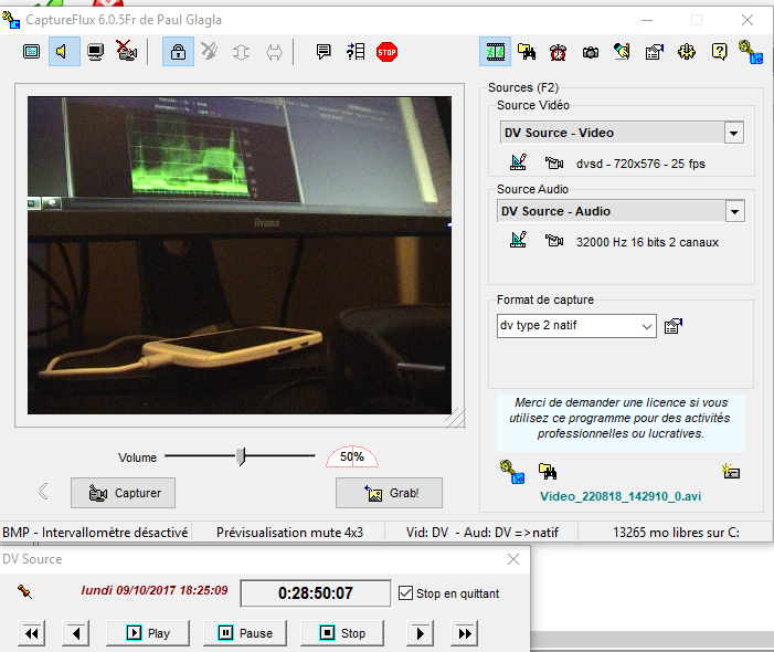

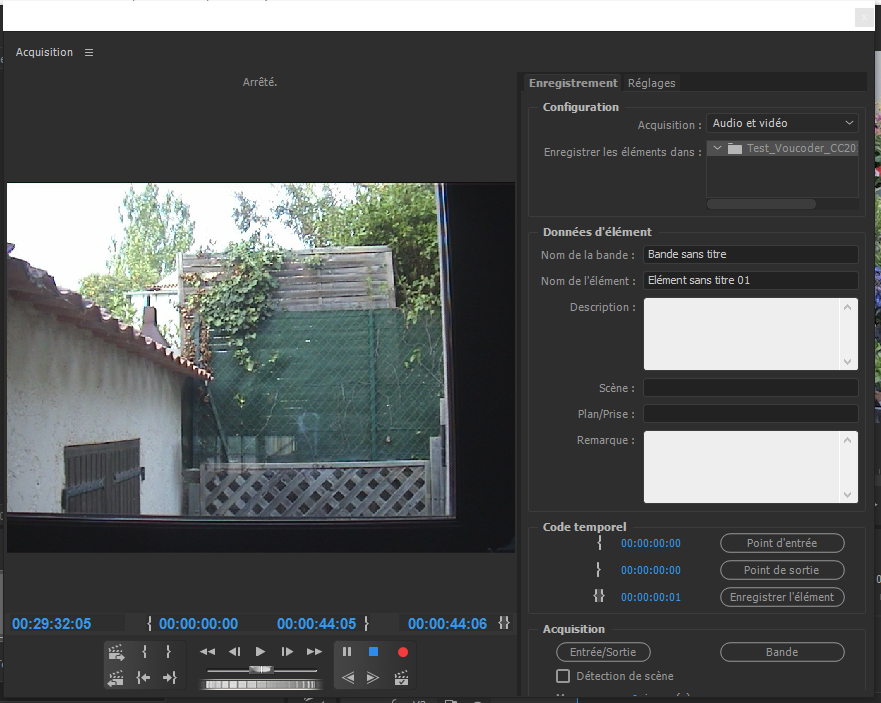

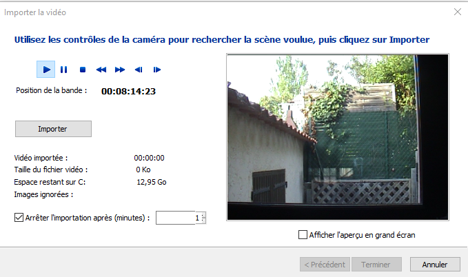

    Chez moi, avec Windows 10, je peux capturer du DV avec :
    - L'outil standard de Windows Live : WLXVideoAcquireWizard.exe (image1)
    - Capture Flux : Homepage de CaptureFlux (image2)
    - Premiere CC2017 (image 3)
    Et tous les logiciels de montage qui proposent la fonction Capture.

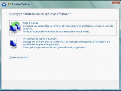

    Pour la réparation :
    Il faut sélectionner "Installer Windows"
    Sélectionner sa version de système
    Entrer sa clé
    Puis choisir "Mise à niveau"
