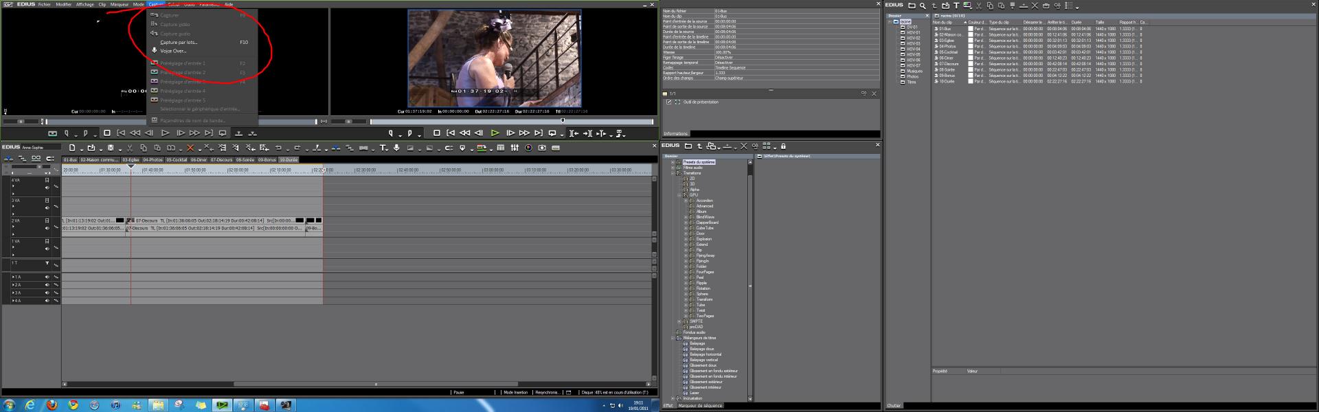

    Bonsoir Marc
    J'ai installé la version 6.01 et tout est bon maintenant
    Mais par contre dans Edius 6.01 je n'ai plus la possibilité de CAPTURER!
    pourquoi !
    Je n'ai toujours pas la sortie sur le moniteur via HDSPARK!
    Je comprens pas tout est nickel dans la config de windows
    Avez-vous une idée!
    Voir la picèce jointe
    Merci
    Philippe

  2. delsart
    182
    Bonsoir Marc
    J'ai déjà fait tois message et il ne s'affiche jamais sur le site!
    J'ai tout qui est ok maintenant mais pas possible de capturer!
    Voir le fichier en annexe
    Avez-vous une idée
    Merci
    pihlippe
  3. delsart
    182
    Bonjour Marc,
    J'ai installer la version 6.01 et tout est ok maintenant
    Mais dans Edius quand je veux capturer, les fonctions dans le menu sont grisées !
    Impossible donc de faire la moindre capture !
    Avez-vous une idée
    philippe

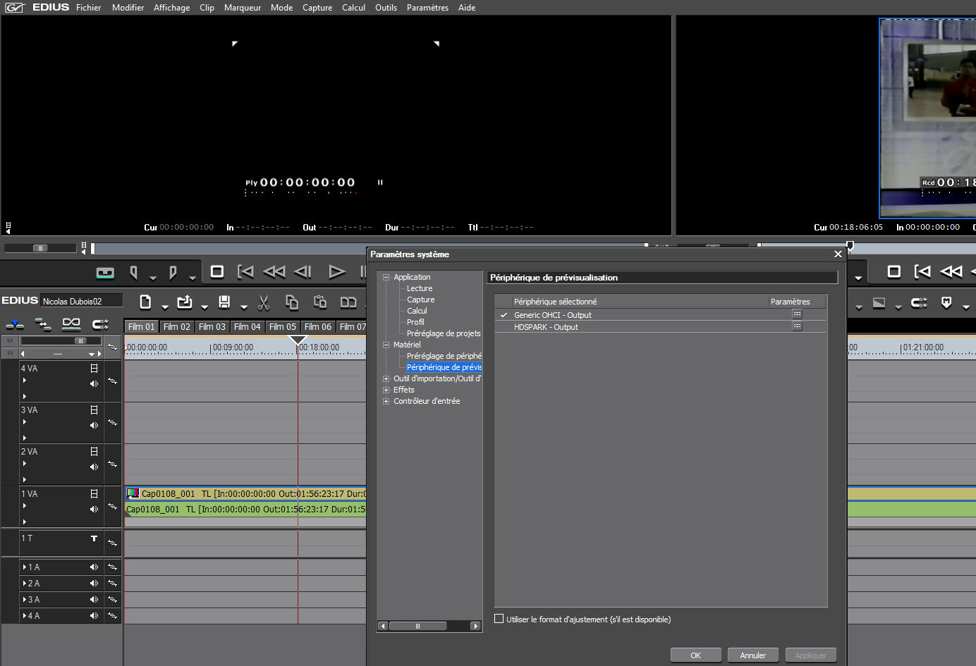

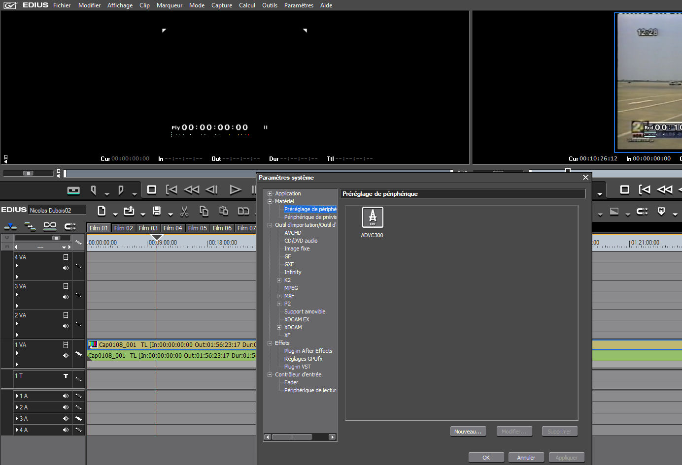

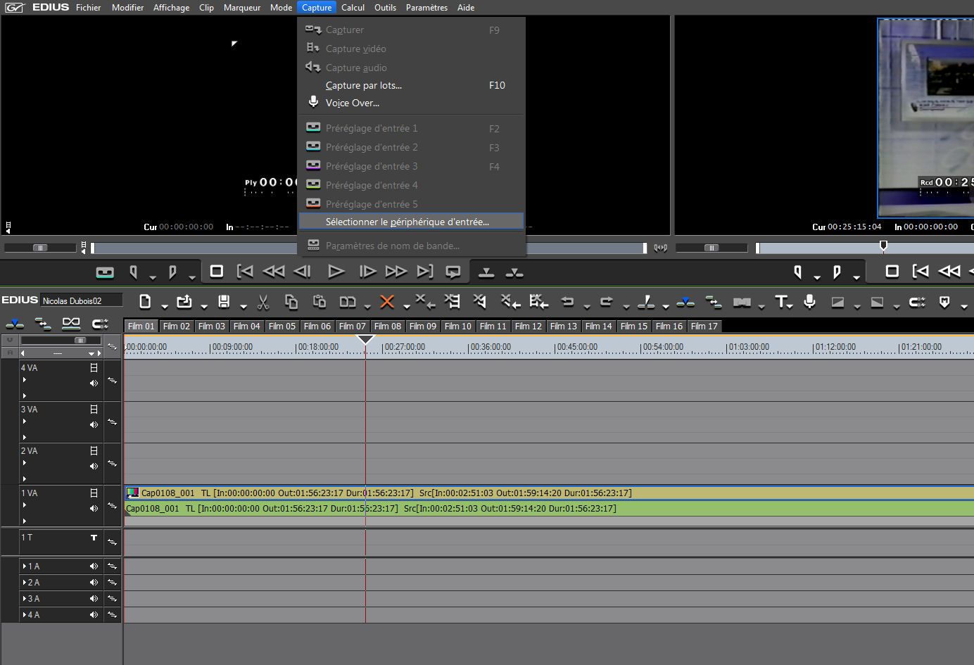

  5. delsart
    182
    Bonsoir à tous,
    Après lecture du manuel + de 1000 pages (j'ai pas tout lu)
    Petite info supplémentaire
    Pour utiliser la HDSPARK il faut d’abord choisir le bon périphérique dans les PARAMETRES SYSTÈME, vois annexe capture d’écran.
    Ensuite lors de la création d’un nouveau projet, il faut SELECTIONNER le périphérique en question (mais d'abord le créer)
    Voir annexe
    Philippe
