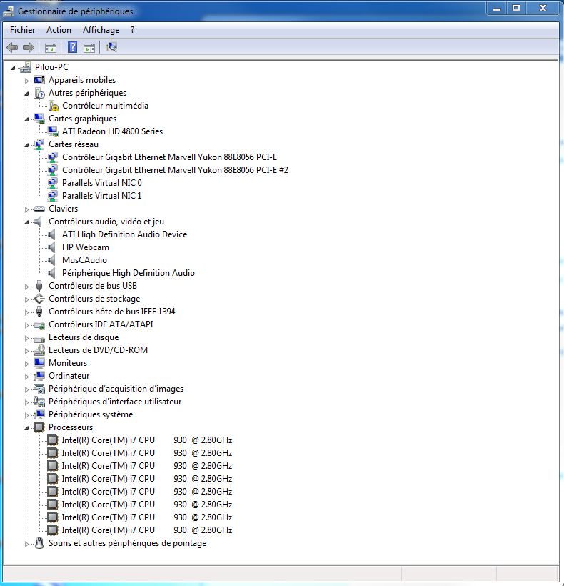

    J'ain installer Edius 6.0 (acheté ce jour) et ma carte HDSPARK n'ets plus reconnue !
    Vous en parler mais je ne trouve pas la solution dans le forum pour installer ma carte.
    J'ai installer edius 6 sans problèmes mais pas de carte HDSPARK
    Pouvez-vous m'aider
    Merci
    philippe

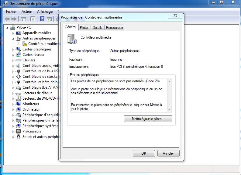

    Ton contrôleur multimedia indique un point d'exclamation pour signaler un problème. Si tu cliques dessus, quel message apparait ?

    Bien verifier le no de version , il faut Edius 6.01 pour les pilotes de la HDspark.
    Marc

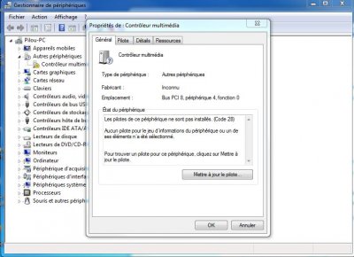

    PS : j'ai enlevé la carte HDSPARK et là plus de carte non reconnue, c'est donc la preuve que c'est bien la carte HDSPARK qui cause problème.
    Dans les propiétés de la carte il me confirme que le driver est manquant.

    ouh là là malheureux , n'installe pas la version trial sur la version achetée !
    C'est le meilleur moyen de pourrir ton install :perplexe:
    En plus la version trial n'a pas les pilotes de la HDspark.
    Par contre, la maj 6.01 est bien sur le site de GV dans la rubrique Edius 6 :
    Updates
    EDIUS Software v6.01 Update Released: 2010-10-28
    This update contains new features, numerous improvements, bug fixes, and is an official localized version.
    Try again :good:
    Marc
