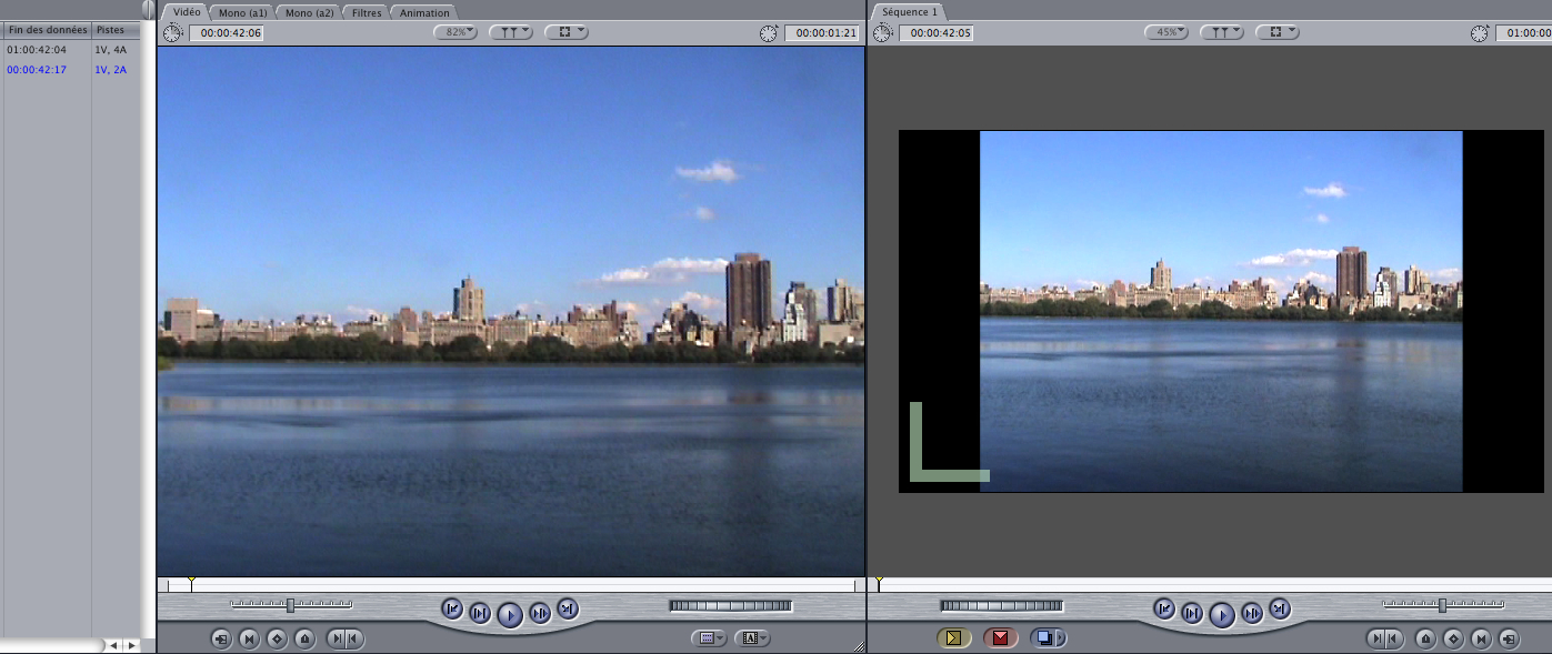

    Ma caméra m'importe des fichiers .mov. Je voudrait maintenant pouvoir les utiliser via final cut pro. Quand je les ouvres avec final cut pro j'ai la timeline qui se met en rouge.

    ce que je voudrais c'est pouvoir utiliser directement mes .mov dans final cut sans faire de rendu et faire mes montages. En plus j'ai fait un rendu d'une séquence et il me met des barres noir de part et d'autres.

    les rushes et le projet n'ont pas des paramètres identiques.
    les rushes ont l'air d'être en DV alors que le projet semble être en HDV (d'où les barres noires) ce qui explique le rendu nécessaire.

    Le mpeg2 est un format de diffusion qui n'est pas vraiment fait pour la production. C'est normal que FCP te génère une timeline non rendue. Je ne sais pas quelle version de FCP tu as, FCP 6 est censé très bien géré ce type de format mais dans les faits il ne le gère toujours pas très très bien.... Tu peux monter avec tes mpeg2 en rendant ta séquence (alt + r ) mais le mieux à mon sens (il y a toujours un mieux que toi sur le repaire :D ...) c'est de télécharger un petit logiciel gratuit " MPEG streamclip" et que tu transformes tes fichiers en MOV DV-PAL (tu peux le faire avec Compressor si tu l'as mais il ne reconnaît pas le son mpeg) et tu montes après en configuration simplifiée DV PAL ( ctrl + Q et tu choisis ton réglage).
    Si tu as des bandes noires sur le côté ce n'est pas parce que ta vidéo d'origine est HD mais parce que ta vidéo n'est pas de la taille de ton projet en définition. Avec du mpeg2 pour le mettre au ratio DV PAL ou DVCPRO PAL il faut le gonfler (onglet animation) parfois jusqu'à 120 %...
