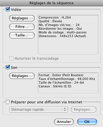

    J'ai fait tout ce que tu proposais dans le début. C'est à partir de l'export que je ne trouve pas
    le menu "Marqueurs" Quand je pèse sur Exporter dans le menu Fichier et demande "Exporter via la conversion Quick Time" en pesant sur Options, j'ai la fenêtre ci-jointe. Il n'y a rien qui me permette de choisir les chapitres. Pourrais-tu, s.v.p. me dire comment faire? Peux-tu me dire aussi, dans les réglages, quelle compression je dois choisir?

    à Denise, pour l'export dans FCE, on ne choisit pas "exporter via quicktime" mais "exporter séquence quicktime" et c'est là que tu trouveras la commande pour les chapitres. Tu trouveras également le choix "audio et vidéo" et "film autonome". Si tu ne cliques pas "film autonome" tu auras l'export d'un fichier de pointeurs, moins lourd et plus rapide.
    Pourquoi ne pas choisir "exporter via quicktime ? Because que "export séquence quick time" ne recompresse pas la vidéo, c'est le meilleur choix pour la meilleure qualité, car qui dit recompression dit dégradation. On se sert de "exporter via quick time" si seulement l'on souhaite obtenir un format particulier. Enfin, comme je dis toujours, je te conseille de lire attentivement le manuel de FCE, il est très bien fait, en général clair.

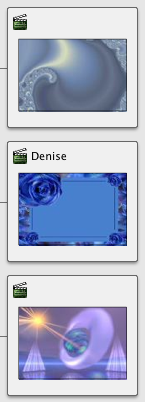

    Désolée de ne pas avoir été assez précise. Je me reprends. Dans Final Cut, j'ai refait tous mes marqueurs de chapitres et je leur ai donné un nom. En les transférant dans iDVD, les 3 premiers marqueurs apparaissent, il manque le 4e. J'ai un espace prévu, mais je n'ai pas le nom ni le bouton qui me permettrait d'y accéder. Il en est de même pour le 6e, le 9e, le 15e, le 17e et le 18e. Comme tu vois, j'ai 18 marqueurs de chapitre.
    Quand je vais dans le plan, toutes mes séquences sont présentes mais le nom du marqueur de chapitre n'est pas inscrit sur ceux qui manquent dans Lire les séquences.
    Je n'ai qu'un seul film.
    Je t'envoie 2 images pour me faire mieux comprendre.
    J'ai suivi ton conseil, j'ai gardé dans Final Cut que les 4 premiers chapitres. Je les ai exportés en Séquence Quick Time. Je les ai mis dans iDVD et le 4e chapitre n'apparaît toujours pas dans Lire les séquences.
    J'en ai fait un autre de 2 chapitres qui dure une minute 52 secondes et qui a 414 Mo. Dans ce dernier, le 2e chapitre n'apparait pas.

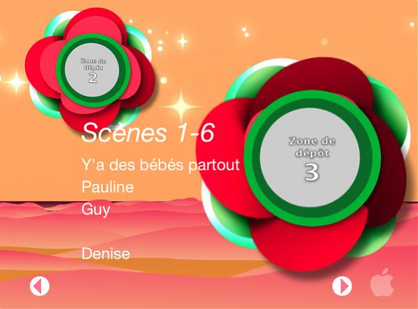

    Cette fois-ci, je pense bien que c'est la dernière fois que je te dérange. J'ai enfin obtenu les chapitres manquants. Voici ce que j'ai fait :
    Dans iDVD, j'ai changé de thème et les séquences sont apparues dans le nouveau thème avec la possibilité d'écrire le titre des chapitres manquants en dessous de l'image référant à la séquence. Après avoir réussi cela, j'ai demandé d'appliquer mon ancien thème et tout était présent.
