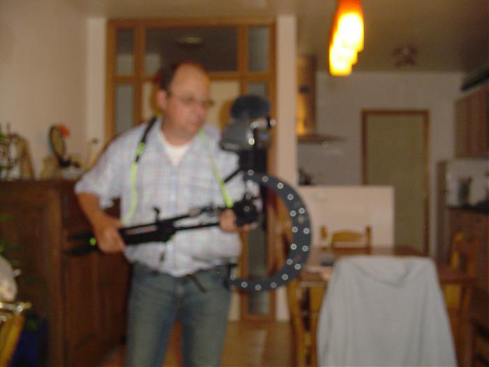

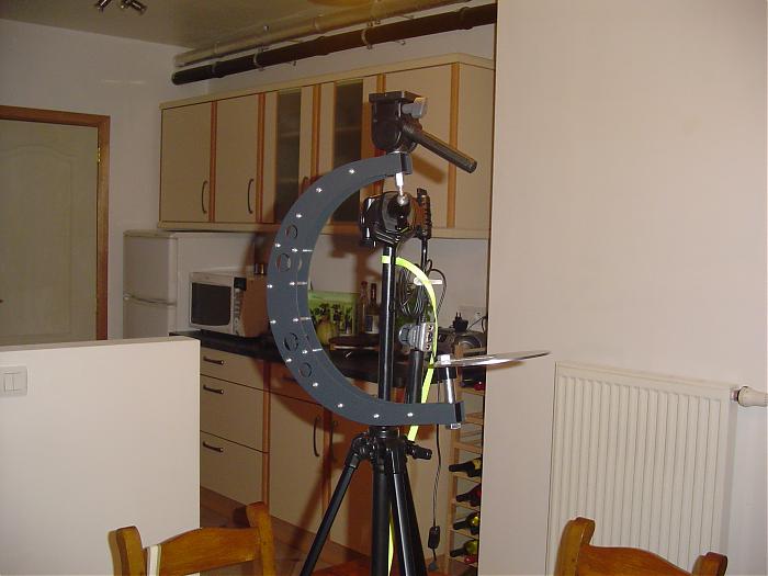

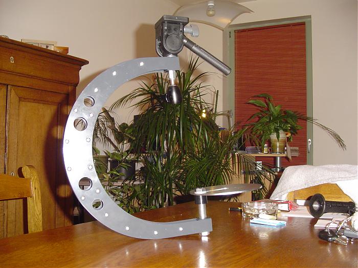

    Voilà, contrairement aux photos du site de Steadydrive, j'ai démonté et j'ai remonté le poids dans l'arceau et euréka, c'est ce qu'il fallait faire. Je peux me déplacer rapidement, arrêter brusquement, changer de direction, descendre, monter. Voici en 1: le déplacement du poids, en 2: placer sur le trépied, en 3 en action (désolé pour la netteté (j'étais seul), mais vous pouvez deviner le système supporté par la courroie).
