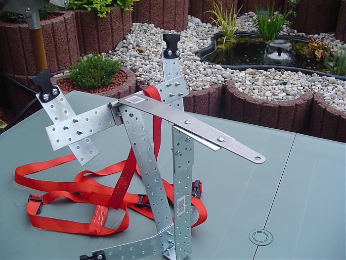

    Voila le gilet que je me suis bricolé en une après-midi. Je l'ai essayé avec le stabilisateur et je dois dire que le résultat n'est pas mal. A essayer en fixe (sans stabilisateur) à vélo pour voir ce que cela donne. Peut-être rajouter une sangle au niveau poitrine mais la barre arquée sert à presser le gilet contre la poitrine (ca aide pour régler les sangles) et un morceau de plat pour fixer un porte flash pour la torche. Pour l'esthétique, plus qu'à meuler les pièces pour arrondir les angles et le garnir de tissu mousse. (détail important: le plat destiné à la fixation de la caméra est une longue charnière, c'est ce qui ma couté le plus cher. C'est léger, et je pense que ce ne sera pas mal quand il sera fini. Autre avantage, possibilité de voir ce que je filme et la commander grâce à la télécommande unifilaire et surtout de ne pas me croire un géant contrairement au vélo vidéo casque :lol:

    Ton corset me fait penser à un super montage en "Mecano". C'est bien, mais j'ai quelques doutes sur l'efficacité : j'ai peur que la potence n'amplifie les mouvements de respiration. Pourquoi crois-tu que l'inventeur du steadicam, se soit cassé la tête pour faire un bras "iso-élastique" (voir références du brevet toujours en vigueur plus haut dans la discussion), si ce n'est pour absorber les mouvements de toutes sortes (marche et respiration) ? Je préfère l'idée de la fixation au pied qui est équilibré par la bandoulière, ça doit moins bouger et ne pas trop fatiguer.

    Je dois encore tester le corset en fixe pour le vélo (mais pas posssible ce jour because compet tennis toute la journée). Moi aussi, je préfère l'idée du pied (liberté à tous niveaux. Mais j'ai fais des tests avec le corset et le stabilisateur, ... et, c'est encourageant au vu des rushs. Il me manque cette pièce de raccord que je cherche mais sans succès (je trouve l'inverse)

    n'ayant pas trouvé un adaptateur, je me suis bricolé une pièce afin de permettre l'adaptation du stabilisateur sur le pied avec la bandoulière. Problème réglé.
    Pour l'instant, Je suis aussi en train de terminer "le super mécano" car j'ai fait des tests en vélo (sans le stabilisteur) et c'est nettement mieux qu'avec le vélo vidéo casque (centre de gravité plus bas) et de plus en position debout, c'est vraiment pas mal du tout. Les mains restent libres pour les réglages de la caméra, du contrepoid du stabilisateur et le tout est supporté par le dos
