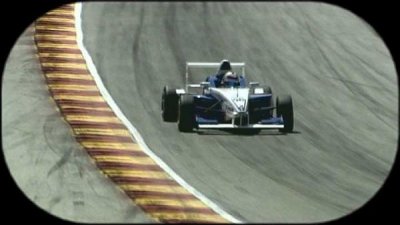

    Bonjour !
    Je recherche à faire virtuellement cet effet de filtre (semblable à un filtre sur une matte-box) sur Liquid.
    Les bords sont noircis. Je sais le faire tout simplement en ajoutant une bordure flou, mais je souhaite pouvoir utiliser d'autres couleurs et le placer à d'autres endroits dans l'images (dans un seul coin par exemple).
    Avez-vous des pistes?
    Merci à tous de vos réponses !
    Charly.

    C'est marrant parce que je cherche à réaliser grosso modo le même effet et j'ai tenté quelques trucs aujourd'hui même !:D
    Mais c'est pas encore super convaincant, je n'ai pas encore trouvé la solution qui doit bien exister simplement tout de même.
    J'ai essayé le multiShape Spotlight mais tu n'as pas beaucoup de choix dans les forme et je n'en ai pas trouvé une qui épouse bien les bords.
    A mon avis tu trouvera ton bonheur avec 2D editeur GPU : tu créés un bord avec les découpes, tu peux choisir d'arondir les angles avec courbes d'angles, puis tu joues sur le flou. Et tu peux déplacer l'ensemble comme tu le souhaites.
    Tiens je n'ai pas essayer le même effet en CPU. Je regarde.;)

    Bon c'est la même chose moins les courbes d'angles:(
    Je pensais faire quelquechose avec l'effet non RT wipe editor qui doit servir à quelquechose d'approchant, mais rien de probant pour moi. Essaye tu y trouvera peut-être des choses intéressantes.:perplexe:

  7. boudet
    113
    merci pour vos réponses les gens !
    j'essaye tout ça dès mon retour chez moi et je vous tiens au courant...
    mais au fait, cet effet on le voit souvent, et je ne suis pas sûr qu'ils utilisent à chaque fois une matte box, donc il doit exister sous Avid un filtre déjà tout fait ?
    merci bcp !!!!!!!

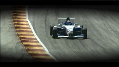

  10. aliquid
    14
    J'ai un peu tardé pour répondre car je souhaitais pouvoir poster une image relative à la solution proposée. (clip couleur noire + Multi shap spotlight GPU +titre vide + effet 3D pour bande en haut et en bas)
    La voici. En espérant que ça réponde à votre besoin.
  11. Gild
    Gildx
    12 280
    60
    7 808
    +17 / 51 / -0
    Merci pour ce test. :)
    Qui ne répond cependant pas à mon problème, je cherche vraiment à retrouver l'effet vignettage, ce qui n'est pas le cas ici compte tenu de la forme utilisée.

  12. aliquid
    14
    Je n'avais pas compris que c'était pour faire un pseudo vignettage. Je croyais que c'était pour faire un dégragé....
    Pour un vignettage, c'est possible en posant un clip couleur noir SOUS le clip. Ensuite poser le filtre PIP GPU sur le clip (ici la F1) et jouer seulement sur le paramétre de courbe d'angle (ici à 81)

  15. Gild
    Gildx
    12 280
    60
    7 808
    +17 / 51 / -0
    J'ai trouvé c'est le MultiShape PIP GPU:)
    En fait, l'effet juste avant dans la liste, le MultiShape Crop GPU est plus indiqué parce qu'il permet, contrairement à l'autre, de définir la taille du cache noir par rapport à l'image. J'ai réussi un effet convaincant avec :
    - Taille : 169,6 (horizontale et verticale)
    - Bord flou : 100
    - Côtés : 8
    - Rayon intérieur : 100
