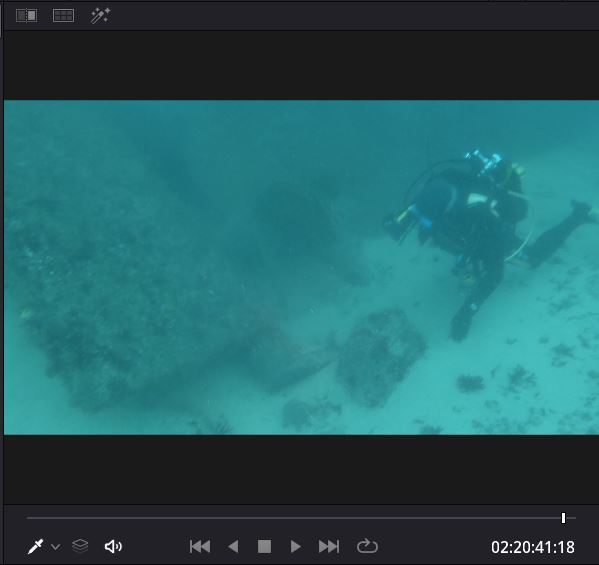

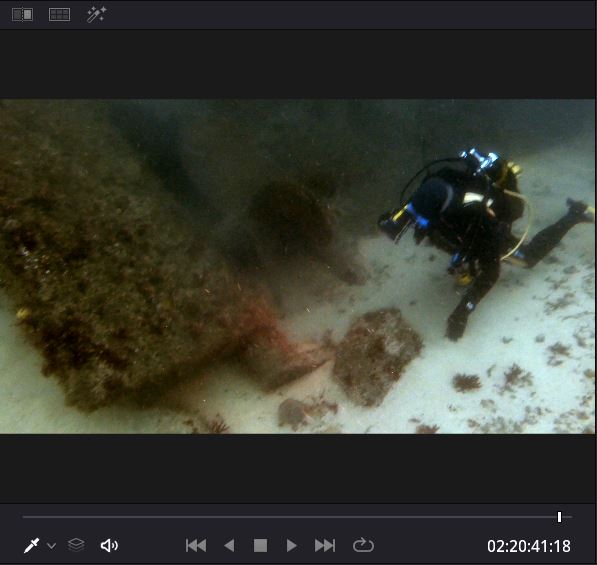

    Adepte de la plongée sous-marine, et accessoirement moniteur de plongée, le premier conseil que je donnerai à RIKKO14 avec un niveau 1 tout frais serai de ne pas se préoccuper de filtre ni même de prises de vues, mais de profiter et d'améliorer son savoir faire et savoir être de plongeur.
    Ceci dit, ce que l'on vit et voit sous l'eau est tellement extraordinaire que je sais combien il est tentant de vouloir en remonter une trace à la surface pour partager avec son entourage.
    Je pratique un peu d'image sous marine, et comme mentionné dans mon profil, je ne suis pas satisfait du résultat.
    J'ai tenté l'utilisation de filtre, et j'ai vite abandonné tant il était contraignant de devoir le mettre et le retirer fonction de la profondeur. Le fait d'alterner prise de vue sans et avec éclairage ajoute à la contrainte. Il faut dire que mes plongées n'avaient pas pour objectif de faire un film.
    Je préfère maintenant faire la correction au montage. Par contre, il ne faut pas rêver. Arriver dans des profondeurs ou le rouge n'existe plus, aucune correction n'est possible.

    Quel logiciel et réglages utilisez vous pour obtenir cette différence ?

    Là c'est DaVinci. Et je ne pense pas qu'il y a de "réglages", faut le faire au cas par cas.
    Juste en faisant des niveaux automatiques avec XNview à partir de sa capture, ça donne ça :
    Donc n'importe quel logiciel de montage/étalonnage qui peut retoucher les couleurs est capable de ça. Premiere Pro, Avid, DaVinci Resolve...

    @ Khronos, belles images. Je n'ai pas l'habitude d'une telle transparence de l'eau. Mes plongées c'est principalement en Bretagne (Epave au Glenan sur les photos d'illustration)
    @ RIKKO14, comme l'a dit Alcoriza, il n'y a pas de réglage standard et c'est bien Da Vinci Resolve.
    Je fais la correction fonction du contenu du clip. La gopro en plus, la balance des blanc fait n'importe quoi, et sur une même plongée je peux avoir une dominante bleue ou verte.
