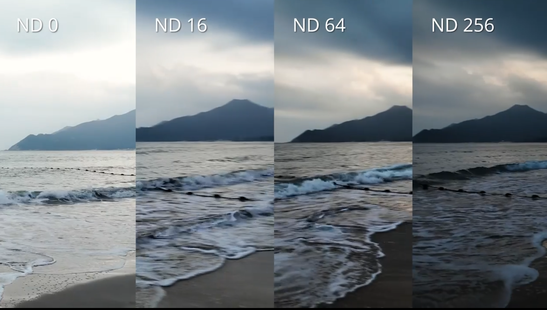

  14. caraibe
    24 626
    +628 / 1 994 / -89
    C'est curieux entre ND 0 et 256 la différence est pas énorme :weird:
    C'est avec la même expo ?
