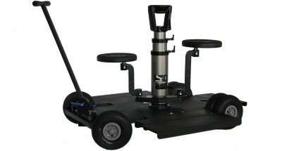

    En Inde,à Chennai, j'ai trouvé du matériel cinéma d'occasion à des prix simplement incroyables : un traveling de 8 mètres avec un chariot type "Panther dolly" équipé d'un siège cadreur, avec un bras caméra sur vérin hydraulique pour l'équivalent de 800€ (ça vaut 8 à 9 000€)...
    Bon comme ça pèse 250Kg l'ensemble, je ne l'ai pas ramené dans mon sac à dos...
