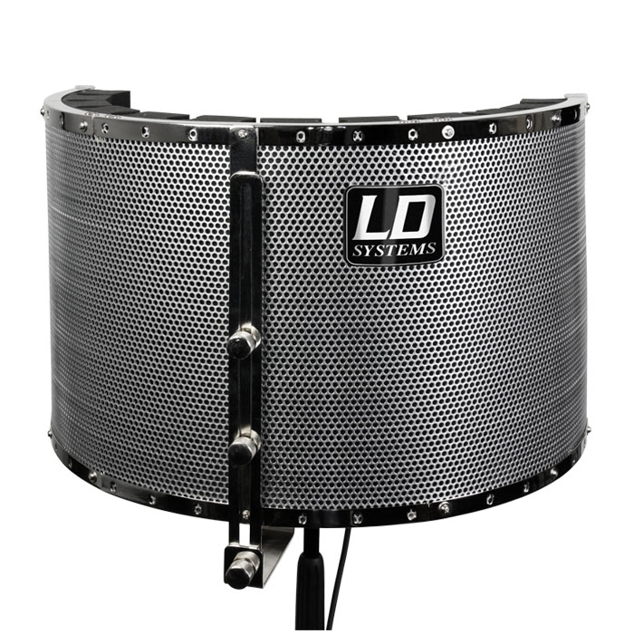

    En studio, on peut utiliser, à l'enregistrement, un filtre de type Filtre anti-réflexions sonores Ld Systems RF1.

    Bien-entendu, le plus efficace est de réduire la réverbération dès l'enregistrement avec un dispositif accoustique comme LD Systems RF1...

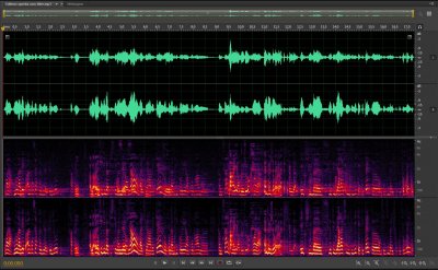

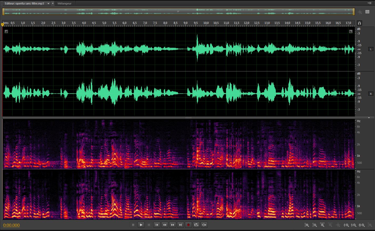

  2. ogt

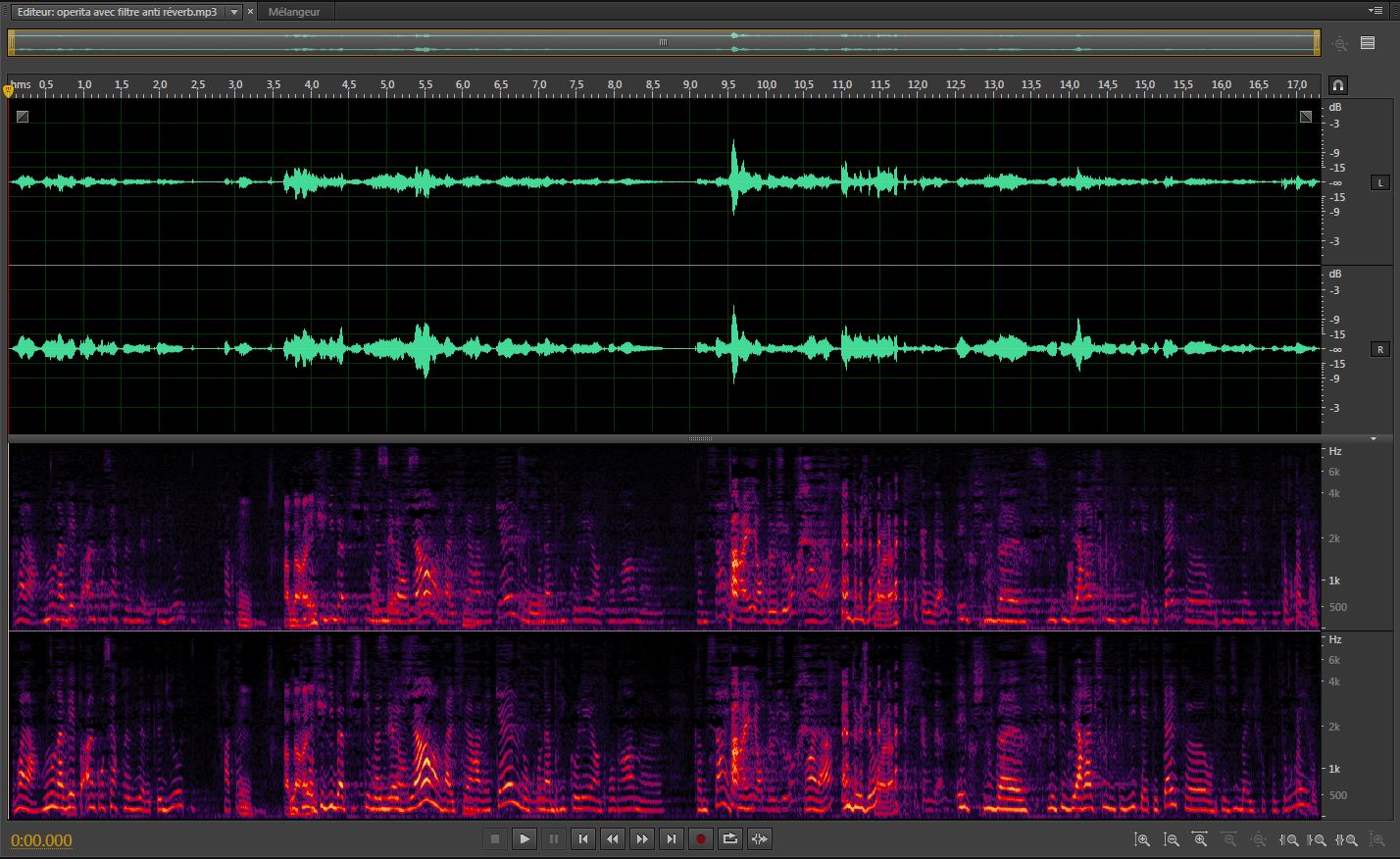

    Je ne suis pas convaincu par votre résultat.
    J'ai examiné vos deux fichier dans Adobe Audition :
    A part une différence de niveau dans le son, on ne constate aucune différence dans le spectre.
    Si vous aviez appliqué un filtre autours de 1 kHtz, il devrait il y avoir une atténuation de la couleur à ce niveau, ce qui n'est pas le cas.
    Si on remonte le niveau général de la deuxieme piste, il n'y a pratiquement pas de différence avec la première.
    Et la réverbération, ce n'est pas seulement une fréquence qu'il faut éliminer, c'est beaucoup plus complexe (il y a aussi des problèmes de phase).

    Te fatigue pas Olivier, c'est de la pub pour les écrans de cabine speak cheap...
    Il y a ce modèle aussi [​IMG]

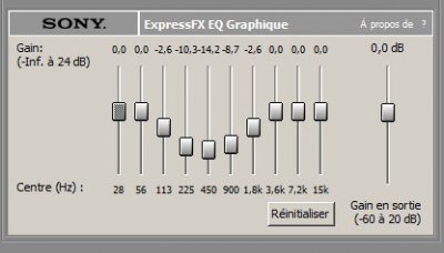

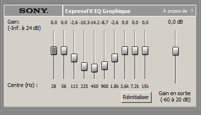

  9. clauder
    +3 / 7 / -0
    83
    Réponse aux intervenants sur le filtre anti réverbération
    Non, ce n'est pas de la pub...
    Pour Olivier:
    Je ne prétends pas supprimer la réverbération avec un simple filtre de fréquence.
    Mais uniquement rendre l'enregistrement un peu plus audible.
    Quand à percevoir la différence sur ton spectre de fréquence avec Audition, il est fort probable que l'on ne puisse pas y parvenir, les modifications apportées par le filtre étant sommes toutes assez faibles.
    La différence de niveau a, par ailleurs, été corrigée au montage: ça, ce n'est pas un problème.
    Ci-joint, voici le filtre anti-réverb que j'ai utilisé.

  10. saint kro
    +718 / 4 123 / -88
    16 450
    295
    23 941
    Différent du titre accrocheur
    filtre antiréverbération avec Vegas Pro
    Si un simple EQ (même pas paramétrique) pouvait supprimer la réverb, ca se saurait !
    Réduire une bande de fréquence de 14dB, ce n'est plus de la correction, c'est de la censure !
    Un peu comme si dans un texte, au lieu de corriger les fautes d'orthographe, on supprimait le mot, ca rend l'ensemble beaucoup moins compréhensible.
    Idem pour le son.
    De plus, l'exemple des fréquences et niveaux utilisés ici, ne seront pas les mêmes en fonction du local et des voix en présence.
    Donc, ca reste une bidouille, de la poudre aux yeux pour ne pas dire aux oreilles.
    Un cache misère de plus....

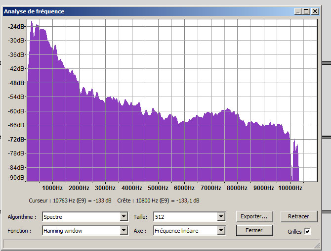

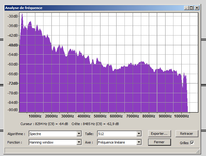

  11. clauder
    +3 / 7 / -0
    83
    Pour aller plus loin, voici les spectres de Fourier des deux enregistrements:
    - sans correction du filtre
    - avec correction du filtre anti réverb
    Il suffit de faire les spectres avec Audacity, logiciel gratuit. Les spectres faits avec Audition ne sont pas assez précis pour être utilisés semble-t-il...
    On voit bien la différence de la composition en fréquence, notamment aux environs de la bande 500-2000Hz et quel est le rôle du filtre utilisé.
    Maintenant, dire que ce filtre est suffisamment performant, c'est une autre affaire. ça dépend de ce que l'on souhaite faire et de la perception qu'on peut avoir du rendu audio. Pour nous, en tout cas, cela a été une solution à nos problèmes.
  12. saint kro
    +718 / 4 123 / -88
    16 450
    295
    23 941
    Bon, avec beaucoup de mal (ma carte son ne lit pas le 22kHz), j'ai écouté tes deux extraits.
    Les voix n'ont plus rien à voir avec celles de la prise sans bidouille.
    Si tes musiciens sont contents, tant mieux, soit ils sont sourds, soit ils sont très polis.
    Tes graph ne veulent rien dire, à 10kHz il y a une différence de 6dB alors que tu ne filtres pas à cette fréquence....
    Plus génant que la réverb, la distorsion.....
    PS : quand on veut faire une démo audio, on évite le mp3 surtout à 64kb/s....
  13. clauder
    +3 / 7 / -0
    83
