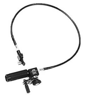

    En plus de tout ce qui a été dit les caméras sur pied en captation spectacle sont souvent équipée d'une poignée de renvoi de focus comme celle là :
    Et en général de la même chose pour le zoom (l'équivalent de la commande de focus électrique de l'objectif mais déporté).
    Ça plus un petit moniteur ça aide vraiment, ça n'a rien à voir avec le travail sur un petit mini lcd ou au viseur, avec les doigts sur les bagues de commande de l'objectif.
    Mais le point principal comme le dit homero ça reste la meilleure connaissance possible de la course de sa bague de focus (et donc l'utilisation d'une optique manuelle, pas d'une optique avec une bague sans fin couplée à un moteur).
