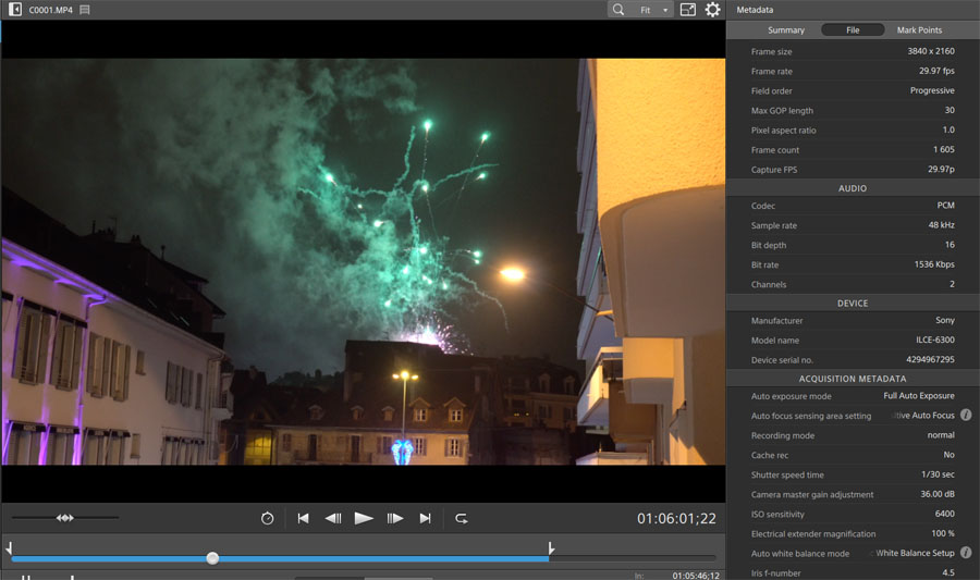

    À part le flicker dû aux battements entre effectivement le 50Hz des réseaux européens de distribution électrique et les fréquences dites "ntsc".
    Ceci se fait sentir lors de prise de vue en fréquence "ntsc = ex-basée sur le 60Hz des réseaux US, Canada ou Japon …" (en fait corrigés 23.98 / 29.97 ou 59.94 fps) si l'éclairage "arttificiel" répercute le 50Hz.
    Je ne l'ai constaté et exposé plusieurs fois au Repaire, qu'avec les ampoules LED adaptées à la tension 240V lorsqu'elle n'est que "élaguée" (une alternance sur deux, je ne pense pas => 25Hz serait ressenti visuellement) ou plutôt "redressée sans ou médiocre filtrage" => 100 Hz qui implique des battements à ~10Hz (ce que j'ai mis ici en évidence! ) pour le ~30fps ou (moins évident visuellement) à ~20Hz pour le ~60fps .
    Exemple - bis :
    Si celà s'est produit à l'enregiqtrement, c'est évidemment répercuté à la lecture, si l'enregistrement "ntsc" n'est pas "infesté" de battements, avec les lecteurs "modernes" rien n'est révélé visuellement à la lecture …
    exemple ntsc + éclairage urbain + feu d' artifice ( exttrait prise de vues a6300 'tout auto' par compagne de mon fils à Thonon pour Noël dernier !):
