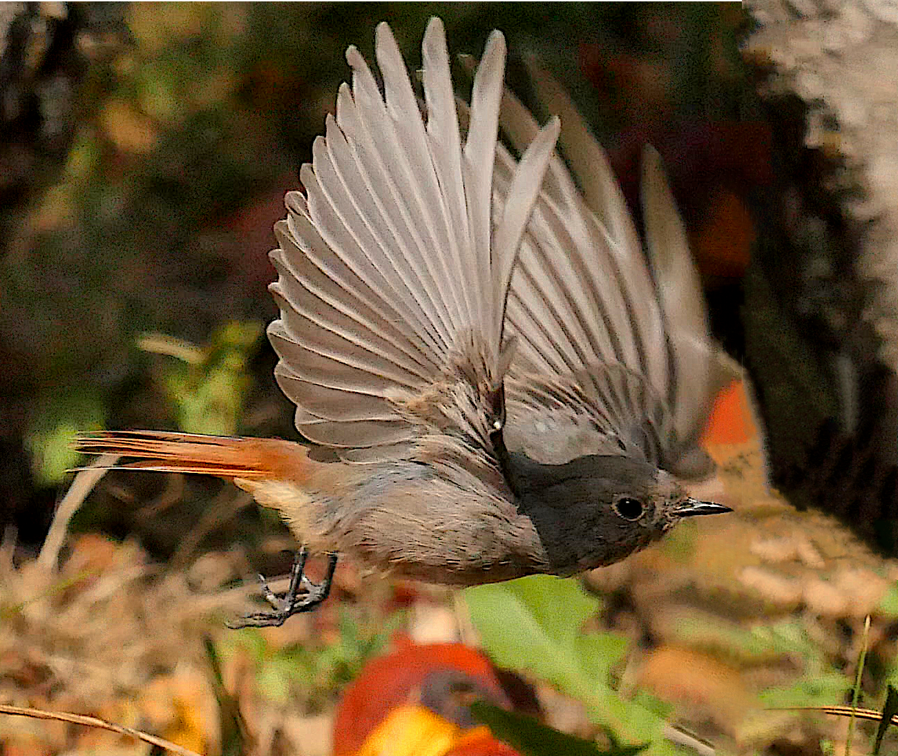

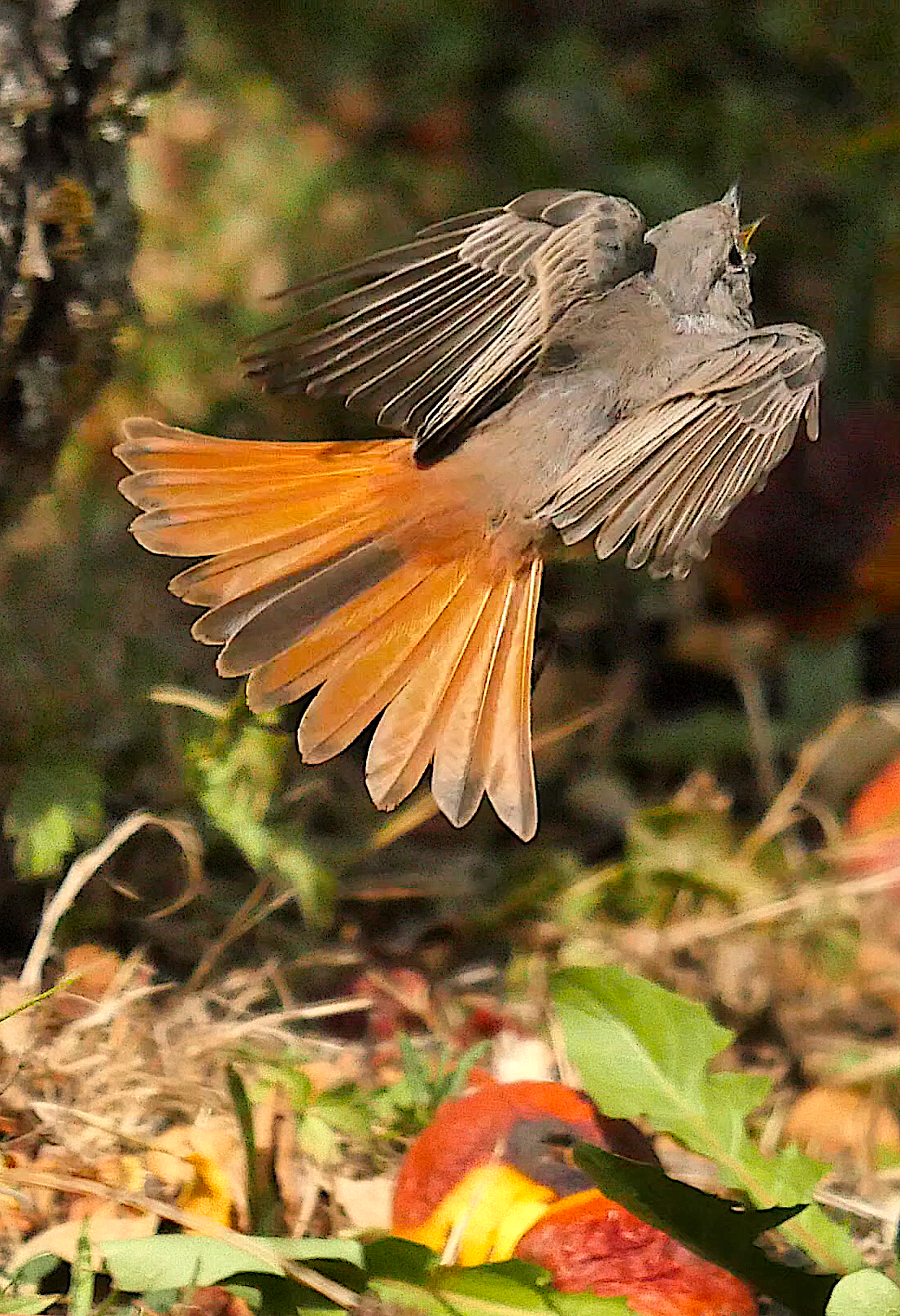

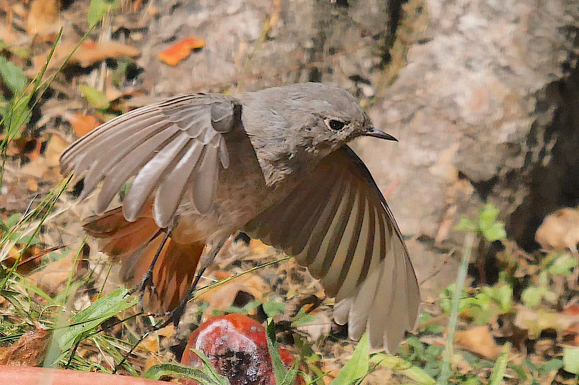

    Pour les ralentis j'aime bien utiliser des vitesses supérieures: 1/1000 à 1/1500 qui nécessitent de régler la sensibilité à 1600 ASA et beaucoup de lumière.
    Ci-dessous rouge-queue noir un jour d’août avec ces réglages.
    Ou cette vidéo, en février:
