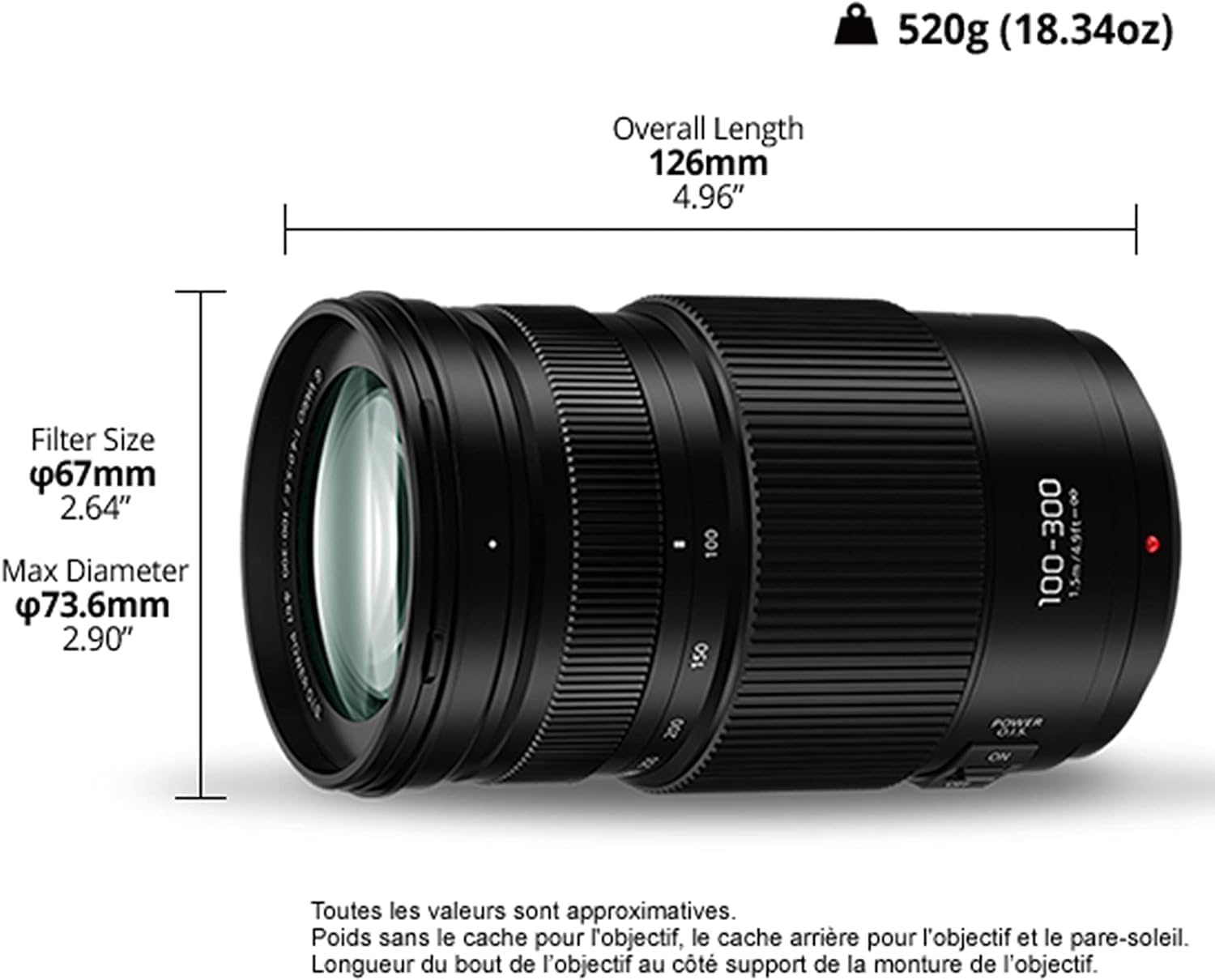

  15. caraibe
    24 665
    +629 / 2 002 / -89
    il y a 2 bagues on dirait sur cet objectif
    La bague zoom et celle de MAP
    Celle de la MAP, si c'est celle que je pense, c'est difficile de la rater
