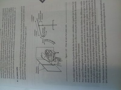

    CV21 a écrit :
    "On le voit souvent dans les médiathèques, le livre prise de son tome 2 de H Baudier... ramène à la triste réalité de la difficulté de cet exercice. "
    Je me suis rendu dans une médiathèque et j'ai trouvé plusieurs livres sur la prise de son. Cette page vient du tome 2 du livre (collectif)des Techniques du son 20190320_173429.jpg 20190320_174613.jpg

    Gruuz Merci ..version plus lisible
    3 micros "discrets " surpris par la position du N° 1
