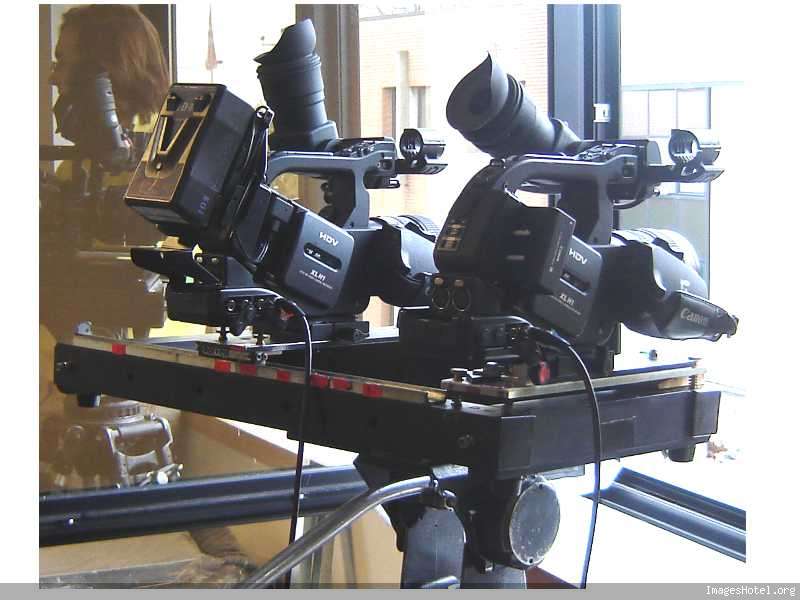

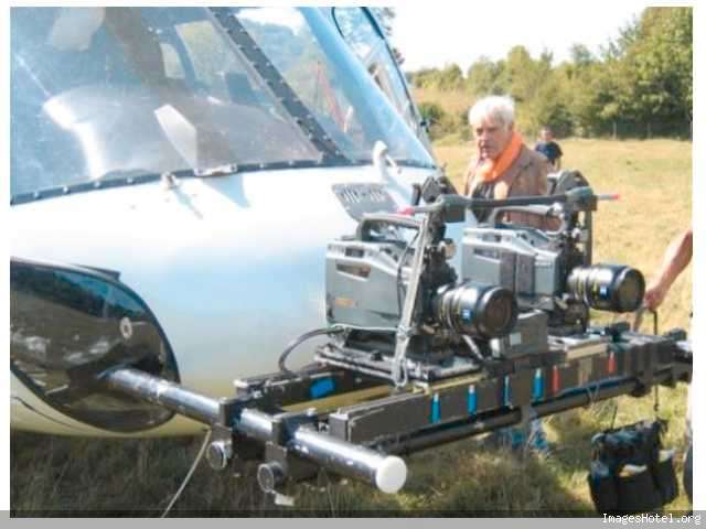

    Un module pour caméra côte à côte, afin d'obtenir de grandes bases :
    (Très pratique pour les prises de vues en hélicoptère) :

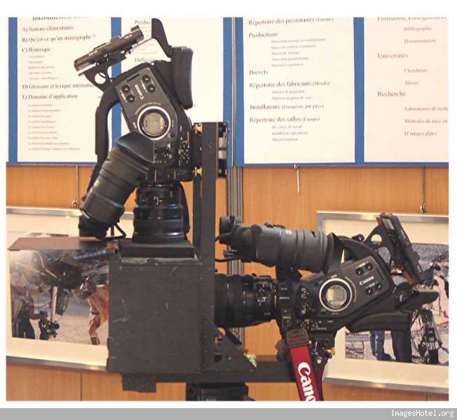

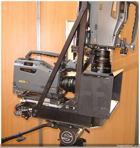

    Un module à miroir, afin d'obtenir une base de prise de vue s'étalant de 1 à 65 mm. (jusqu'à 120 mm, pour les derniers modèles)

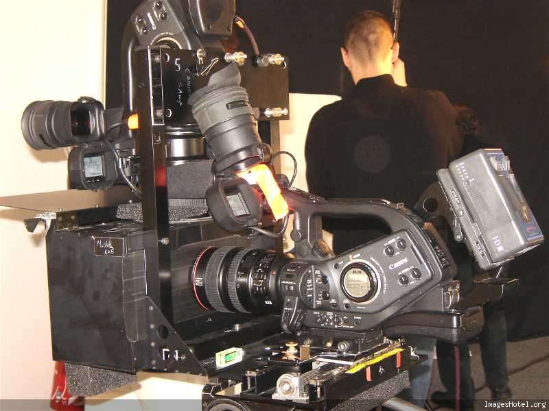

    Pour cette session de stage, nous avons utilisé une paire de Canon XL h1 Genlockée, time codée et raccordée en HD-SDI à une paire de vidéo projecteurs de définition SXGA (1400 X 1050 pixels) afin de bénéficier d’une vision stéréoscopique "en direct" des différentes possibilités et réglages des modules.
    Bien sûr, d’autres modèles de caméra sont adaptables :

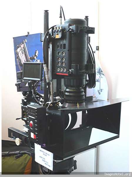

    Même la petit grande Rouge s'est prêtée au jeu :
