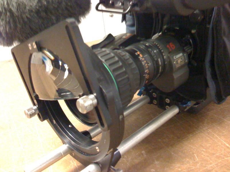

    Ce qu'il faut c'est un prompteur ! Même bricolé > Système D - Le prompteur - videos.arte.tv et Système D - Le mini prompteur - videos.arte.tv
    Le cousin Rolland plaisante :D, la demi-bonnette (split-field) permet d'étendre le champ de netteté entre un objet proche et un autre éloigné en arrière-plan dans le même cadre ... c'est l'inverse de la démarche des canons esthétiques actuels où l'on cherche à n'être net que sur le sujet principal.

    C'était évidemment une petite blague :mdr:
