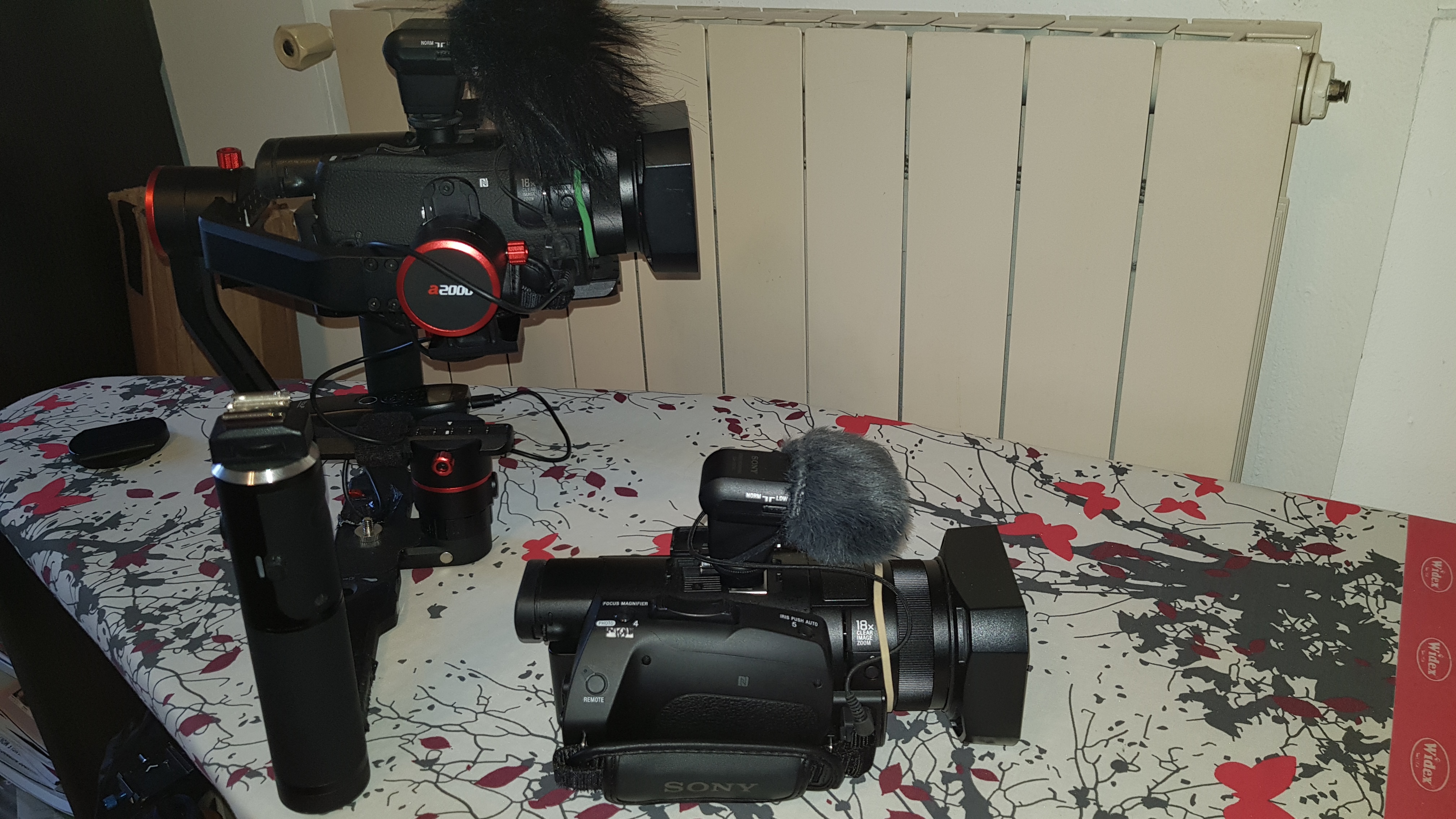

    Les FDR-AX 100 et FDR -AX 700 se ressemblent baucoup. Les corps de caméra sont quasi identiques, l'optique Zeiss aussi. Seules différences (mais de taille): le capteur à couches empilées et les menus pour le FDR AX700. Poids: 800g pour ax 100 et 1kg pour ax 700. Navigation par bouton et écran tactile pour ax 700 et uniquement par écran tactile pour ax 100. A gauche le fdr ax100 monté en steadycam sur feiyutech a2000, à droite le fdr ax700. 20181228_162814.jpg
