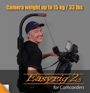

  13. ROLLAND
    8 830
    105
    2 032
    +0 / 49 / -0
    Bonjour à toi,
    je pense à un truc basé sur l'Easy rig ... :idea:
    ROLLAND:jap:

  15. enigma
    Bonsoir,
    J'ai des doutes pour l'easy rig. En plus il faudrait un bras de support plus long car sur un fauteuil un sac à dos à sa partie haute au milieu du dos.
    Le Camouv pourrait être une bonne solution. Reste à savoir si il est encore commercialisé. J'ai laissé un message à son inventeur.
