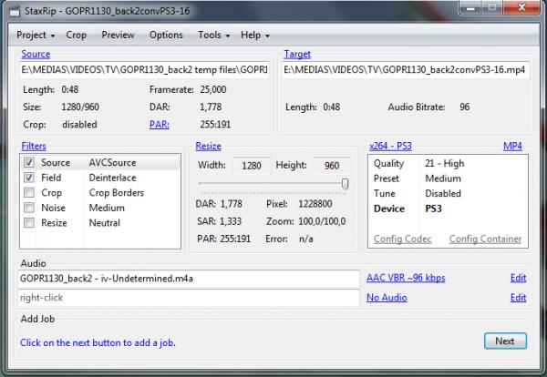

  8. Texicitys
    15
    Ca donne vraiment bien, merci !
    Par contre je suis désolé mais je n'ai pas du tout compris ce que tu as fais pour arriver à ce résultat ! :)
    "une conversion avec un forçage en DAR 16/9" c'est quoi DAR? Quel logiciel as tu utilisé?
    Merci

    le DAR c'est pour (display aspect ratio)
    voila les réglages dans Staxrip , tu faire la meme chose avec un autre codec
    comme par exemple le XviD
  11. Texicitys
    15
    Merci beaucoup ;)
    Je regarde ça quand j'ai du temps, en tout cas le rendu en 16:9 est bon je trouve, on ne voit pas que c'est tiré..
