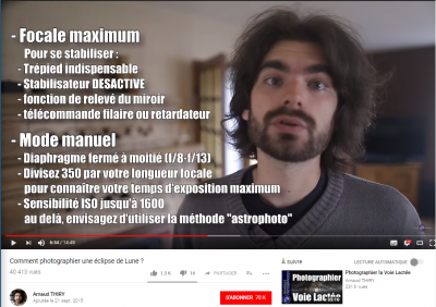

    Instinctivement je dirais que le log est une bonne idée. Mais en visionnant la vidéo juste en dessous je doute. C'est probablement accessoire.
    (attention, f/8-f/13 ça marche pour une lune ordinaire dit-il, mais pas pour une lune rouge (et celle de ce soir est rouge))

    @caraibe ce que dit le vidéaste c'est que la lune apparaît en tout petit sur le capteur. Du coup il y a de fortes chances qu'on soit obligés de zoomer dans l'image en post-prod. De ce fait, il faut avoir la meilleure définition possible au moment de la prise de vue.
    Le piqué est souvent moins bon à la focale la plus ouverte, c'est pourquoi il faut mieux le fermer un peu. Bon j'avoue que 8-13 c'est énorme. Vu que le tuto concerne la photo, il doit compenser avec un temps de pose un plus long, chose qu'on peut moins se permettre de faire en vidéo.

    yesss cela est vrai pour certaines optiques
    Mais c'est vrai aussi en iris fermé diffraction ..En caméra mieux vaut ne pas dépasser 1:7 ..et encore
    et comme tu le dis 8-13 c'est énorme ...Mais le gars parle en full frame 24-36 je pense
