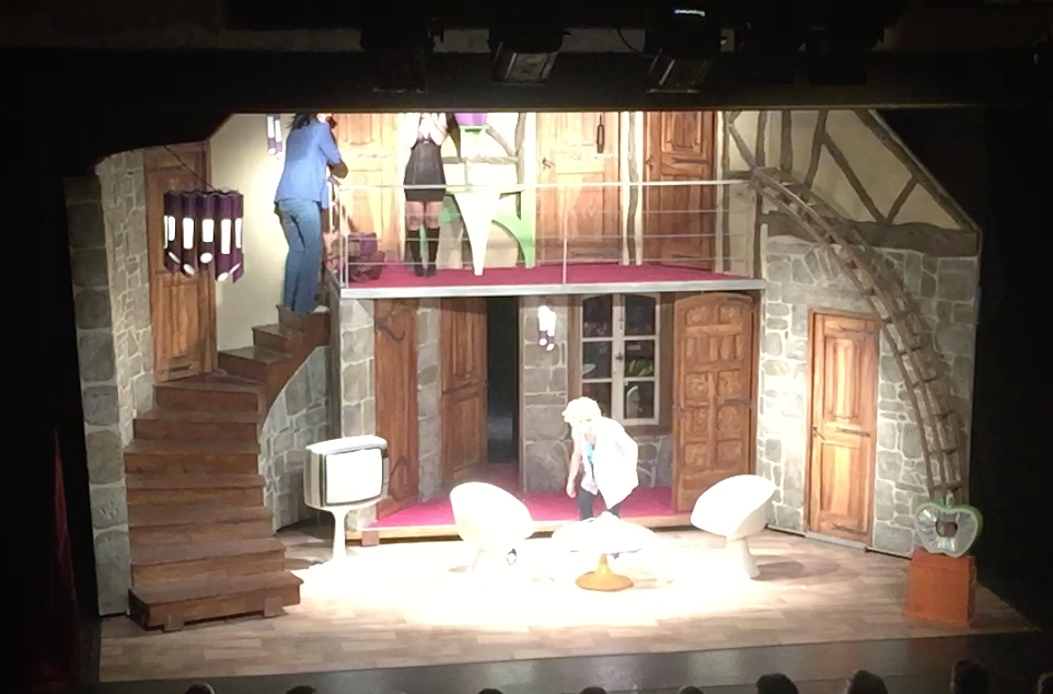

    Je cherche à acheter une caméra pour réaliser des captations de nos pièces de théâtre.
    - Si possible en 4K (afin de pouvoir recadrer un peu si besoin)
    - Si possible avec possibilité de contrôle à distance (par exemple déclencher l'enregistrement à distance si elle est peu accessible)
    - Avec une capacité d'enregistrement importante jusqu'à 2h45 pour certains spectacles (je ne cherche pas trop la mobilité donc je peux brancher un DD en direct et être alimenté en direct)
    Mon souci est d'avoir un appareil qui peut filmer avec des écarts important de lumière.
    Par exemple, avec mon iPhone 6 (sans avoir vraiment pris le temps de régler luminosité/contraste) j'ai des zones brulées (voir photo) :
    Je travaille sous mac et peut utiliser soit final cut ou adobe première pro, donc pas trop de souci en terme de logiciel...
    Idéalement j'aurais aimé ne pas aller au delà de 1500 TTC, mais si ce n'est pas possible, je peux faire un effort...
    Sauriez-vous me conseiller ?

    Déjà essayer avec une appli Ios comme Filmicpro ou Mavis qui permet de maîtriser l'exposition et bien d'autres paramètres .... Mavis (iOS) : la caméra pro encore plus pro – videonline , mais peut-être faut'il commencer par dealer avec la régie lumière pour éviter les grands intervalles que même des caméras pro n'encaissent pas.

    Merci pour vos réponses rapides.
    - Pour ce qui est du son, pas de problème, on est bien équipés.
    - Si je ne peux pas faire une capture à plusieurs caméras en une fois, je changerai d'angle à chaque représentation... mon but est de pouvoir faire des teasers. Pour les prises de vues de travail, le résultat cramé et mal cadré me suffisait.
    - Je vais essayer avec les logiciels iOS ce week-end. Comme j'ai 3 iPhones autour de moi. Je vais tenter une prise à trois angles...
    Je vous tiens au courant (et merci pour vos avis présents et à venir)

    L'éclairage théâtre n'est pas souvent compatible avec les prises de vue vidéo. Ne nous leurrons pas avec les retransmissions de spectacles vus au cinéma, la lumière est revu à la hausse et les caméras sont bien différentes de nos caméscopes.
    Vous allez vous amuser au montage si vous faites plusieurs axes sur plusieurs représentations, les comédiens ne sont pas toujours à la même place et pas forcément raccord dans le texte non plus.
    Situation vécue pour la lumière et pour le montage.

    Comme j'aimerais réaliser des teasers, je n'ai pas besoin de gérer les montées et descentes de lumière... je vais donc, suivant vos conseils, monter les plein feu au maximum de l'acceptable pour la représentation publique (tant pis pour les clairs obscurs :-) ).
    Les montages peuvent être effectivement compliqués avec plusieurs représentations. Mais mon but n'étant pas de faire une captation complète, je devrais pouvoir m'en sortir.
    Mon vrai souci est en revanche d'avoir la plus belle image possible... je vais tester cette semaine avec les iPhones et les logiciels cités par Homero...
