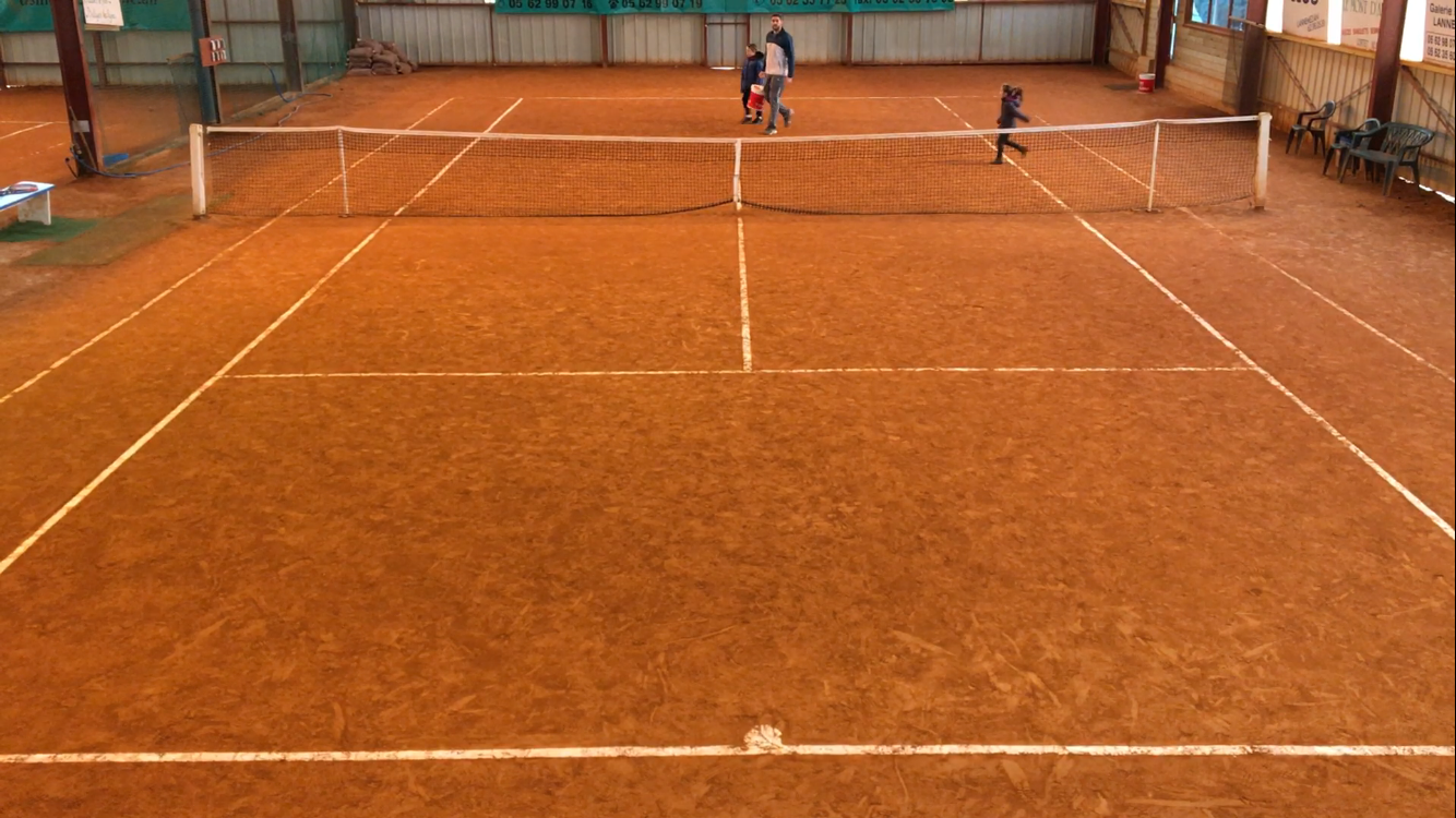

    IMG_0433.PNG Je vais vous donner quelques infos supplementaires.
    La distances entre là box/pc (qui sont au même endroit) et le position de la cam est d'environ 25m.
    Le distance à filmer (terrain de tennis) en profondeur est d'environ 30m sachant que que la cam sera à environ 3m du sol derrière un des 2 joueurs et centré.
    Si je met une webcam et un raspberry comment puis-je contrôler mon raspberry (clavier souris et écran) la distance serait trop longue non?
    Concernant le Kodak je crains qu'une utilisation intensive ne soit pas optimale ? en considérant de je trouve le moyen de l'alimenter en continue et qu'il puisse filmer tout en étant branchée (transfo/redresseur USB)
    Concernant la cam , le nombre de pixel de l'optique est il primordial si elle filme en 1080p? Je veux dire par la , une optique de 2mp en 1080 fera la même qualité d'image qu'une optique de 12 mp en 1080 ?
    Milo merci pour ta mise en garde mais concernant le droit d'image la vidéo sera avant tout pour enregistrer les matchs sur clé USB à la demande des joueurs, et lors des tournois , la diffusion ne sera faite uniquement si les 2 joueurs sont d'accord. Aucun justification de point ne d'sera faite grâce à la vidéo . Je pense que si cela s'articule de la sorte il ne devrait pas y avoir de problème.
    Je viens de prendre un screenshot d'une mini vidéo faite avec mon iPhone 6s dans la position ou la cam devrait être . L'angle en largeur n'est pas assez grand ni celui en hauteur. Le problème est que je ne connais pas l'angle natif de mon iPhone. Je ne le trouve pas sur les caractéristiques de celui ci.
    Le connaissez vous?

    le probleme c'est que le champ de vision depend pas seulement de l'objectif, mais aussi de la taille du capteur.
    en photo on passe sur ce detail parce que c'est une constante (et aussi la reference)
    en video avec les nombreuses tailles de capteur, il faut en tenir compte.
    Si tu mets un 25mm sur le capteur minuscule d'une camera d'un smartphone, tu te retrouves avec un teleobjectif.

    Concernant les angles... j'avais bien lu ces caractéristiques mais je ne vois pas la corrélation qu'il peut y avoir avec ces optiques possedant de si petits angles de vision correspondant à un nombre de millimètre faible.
    Mon iPhone possède une optique en 29mm par déduction il devrait avoir un angle plus ferme que la cam dont tu m'as donné le lien? Pourtant jai le sentiment que 45 degrés est un angle très fermé !
    Ai je mal compris quelque chose? Ou parle t'on de 2 choses différentes ?
    Les numériques parlent de focale et disent (je cite) "En principe, la focale minimale de l'objectif donne la mesure du grand-angle : un ultra-grand-angle 21 mm couvre 92° (angle mesuré en diagonale), un 50 mm couvre 47°, un 300 mm couvre seulement 8°."
    Je t'avoue que je suis perdu
