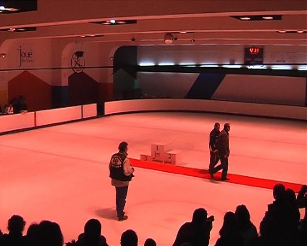

    Bonjour à toutes et à tous,
    Je sollicite vos conseils avisés pour le tournage dans une patinoire, n’étant pas satisfait du résultat : je me retrouve avec une teinte qui tire sur le rouge en basse lumière (cf capture d’écran).
    Est il possible d’effectuer des réglages qui apporteraient un mieux, exception faite de l’éclairage. Actuellement réglages auto
    J’ai essayé au montage sur Ulead Video Studio 10 de corriger avec des filtres (exposition, niveau) mais je remarque une dégradation de la qualité (fluidité des mouvements)
    Matériel : Panasonic NV-GS 400
    PC Pentium IV 3.20Ghz, +2Go RAM
    Merci de vos lumières.

    Ca me parait étonnant pour un simple problème de balance des blancs l'image est vraiment très rouge ! Ne serait-ce pas un système du genre infrarouge (tu dis rencontrer cette teinte uniquement en basse lumière) qui se met en marche automatiquement ? Sinon fait une balance des blancs en manuel, mais encore une fois cela ne me semble pas venir que de là.
    Il n'y a aucune raison pour que des effets du genre niveaux fasse baisser le nombre d'images par seconde où l'impression de fluidité. Je ne connais pas le logiciel que tu utilises : mais as-tu calculé les effets ou compilé ton film avant de lancer une lecture ? Ce sont des effets qui peuvent être lourds à gérer pour la machine et qui peuvent faire baisser les performances en lecture.
