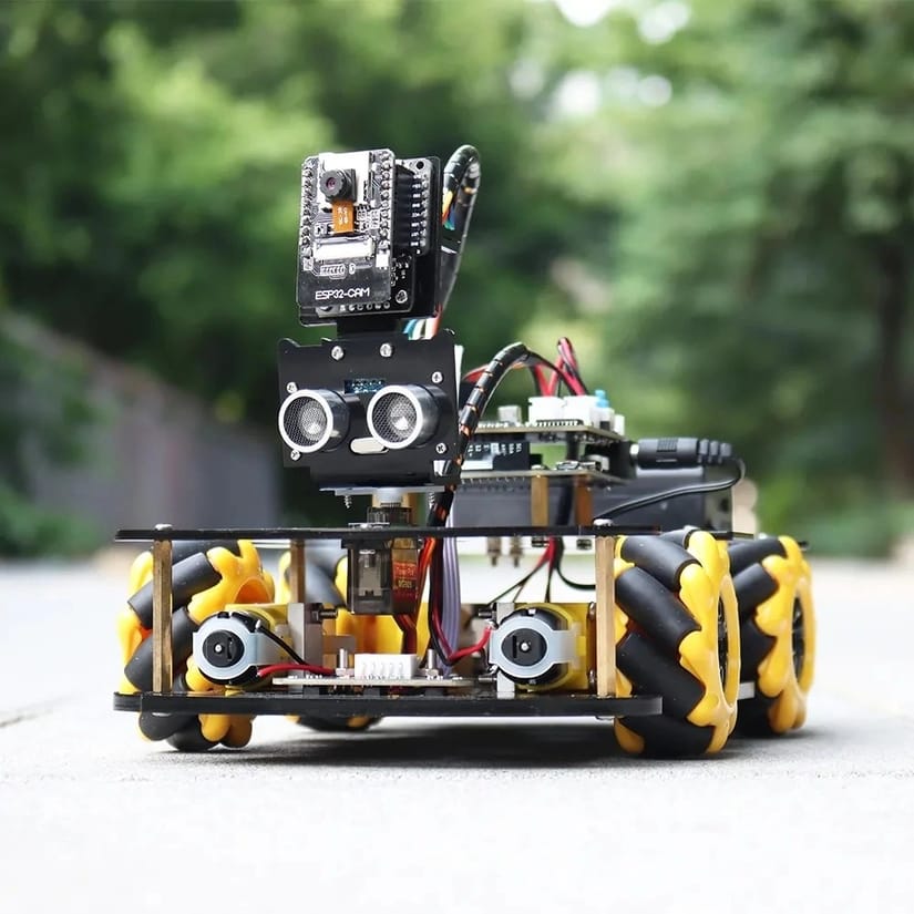

  10. giroudf
    +891 / 4 050 / -39
    c'est une question de couple (torque), ce engins ne sont pas concu pour developper de la force, plutot de la vitesse. tu peux tricher en mettant des roues plus petites et plus dures, ca peut aider
    (par exemple remplacer les pneus epais par un élastique.)
    le risque c'est que le truc peux s'arreter au moindre petit obstacle,
    Sinon on peut facilement survolter ces moteurs (en passant de 6 a 7.5V par exemple), ou changer le moteur, mais faut être sur que le circuit supportera le courant supplémentaire.
    Bon mais tout ca ca risque d'etre assez rigolo si au milieu de la maquette, ton engin prend feu, donc ca serait peut-etre a eviter.
    C'est pour ca que les platformes que j'ai cité sont concues pour s'adapter a ce genre de situation.
    La Recon a 4 moteurs, que tu peux commander individuellement, tu peux donc tourner sur place comme un tank, mais bon c'est une boite vide avec 4 moteurs et 4 roues, ca fait un peu cher pour ce que c'est. D'ou l'idée de se la monter soi-même sur mesure. Tu dois meme pouvoir faire ca en Lego.
    Avec du Lego collé, on fait des truc sympas.
    Moteur 8883 pour Lego Technic Series Récepteur à distance Boîtier de batterie Moteur de groupe motopropulseur pour Lego KR | Fruugo CH
    Robot ordinateur portable mobile - Alexandre Alapetite
    Et en generalement, un robot c'est pas censé aller vite.
    Sinon prend un vieux robot aspirateur, il y en a qui viennent avec camera et telecommande pour les commander avec un smartphone.
    il y a aussi des kit pas cher comme cleui la
    ESP32 Arduino UNO R3 Kit Smart Robot Car mit Kamera
    mais je sais pas ce que ca vaut.
    #25 giroudf, 25 Mai 2025
  11. giroudf
    +891 / 4 050 / -39
    oui pour le prix c'est super, mais j'ai peur que notre ami ne veuille pas se lancer dans un bricolage aussi technique. (programmation C entre autre)
    En plus il semble que la telecommande de direction proposée est en IR, ce qui dans un labyrynthe risque d'etre redhibitoire.
    Mais en tous ca pour 60 euros, il y a pas mal d'éléments, en tous cas , le principal.
    Celui la semble plus simple, se programme en arduino et est moins cher et la telecommande est wifi.
    (bien s'assurer de prendre le modele 4 roues 4WD)
    Keyestudio – Kit de voiture Robot 4WD et 2WD ESP32-Cam, caméra WIFI Programmable, voiture intelligente pour projet Robot Arduino ESP32, nouveau - AliExpress
    En plus des tonnes d'explication sur ce modèle (montage et programmation)
    ESP32 Cam 4WD Camera Robot Car — keyestudio WiKi documentation
    #27 giroudf, 26 Mai 2025
