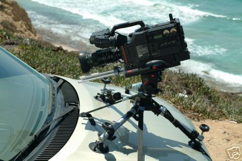

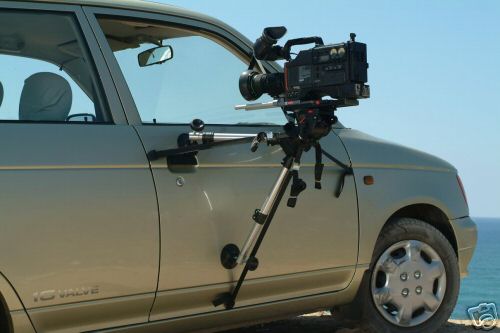

    Bonjour ,
    voila je suis un amateur , fan de cinéma et j'ai acheté du matos .
    Je vais réaliser un film amateur cet été et j'aimerais faire des plans sur route .Pendant que les acteurs parle en roulant , la caméra serais accroché sur le capot.Mais voila je susi sure que si je croise les flics je serais de suite arrêté .
    Alors jaimerais connaître dans se genre de circonstance que dois je faire , quel papier dois je avoir , quels sont mes droits ?
    merci d'avance pour votre aide :)
    photos en pièces jointes

    hello,
    juste pour info, où est-ce-que tu as trouvé cet espece de trepied avec ventouses, et combien ca coute ? merci ;)
  5. lemister
    36
    j'ai trouvé ça sur ebay mais pas en france au états unis car c'est pas chère . J'ai un équipement complet de la grue , steady-cam , sticky pod pour le trépied ventouse sans parler des micros portables , perche et éclairage .
    9a m'ennui profondemment de pas pouvoir utiliser ce matériel pourtant j'imagine sue c'est possible .

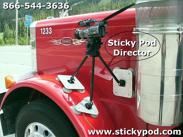

    Je pense que le principal problème vient de l'assurance. As-tu assuré ton matériel ? Si oui sous quelles conditions et chez qui ?
    Sinon tu parles du sticky pod ?? Ca marche vraiment bien pour les 100$ que ca coute ? Ca t as couté ocmbien les frais de transport ? Y vaut pas mieux avoir des systèmes à stabilisation ??

    J'en ai eu pour 130€ environ pour 1 seul sticky pod avec frais de port compris , pour le pack pro faut compter environ 500€ avec 3 sticky pod relié en 1 avec des barres de stabilisations et ca passe pas inaperçu lol .
    Tkt pas que les ventouses sont trés stables il suffit de passé un coup de chiffon avant et crois moi pour enlever le pod tu ti reprendras à plusieurs , y'a 2 niveaux . le 1er et le 2eme quand tu pousses la ventouse jusqu'au bout et quand tu l'enlève ta carroserrie sera marqué de 3 belles signatures :)
