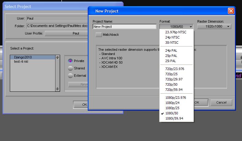

    Je ne vois pas, en ouvrant un projet Avid, de telles spécifications concerant la pellicule film ... (voir illu ci-jointe)
    Pourrais-tu préciser où tu vois cette possibilité de choisir un type de film ?
    Tu comptes reconformer ton montage Avid avec tes rushes pellicule ? Si oui, il faudra alors gonfler ton 16 mm en 35 mm. Tu ne vas pas pouvoir mélanger deux types de pellicule sur une même bobine.
    Et si non, tu n'as pas à te tracasser du type de film employé ...
    C'est pas clair ton histoire ... :perplexe:

    Désolé mais il a raison, il y a possibilité de choisir le type de peloche.
    Lorsque tu créés ton projet, click sur la case matchframe, et là tu rentre en mode film.
    Par contre dans son cas, je ne vois pas quel choix il faudrait faire.:o

    Ah oui, la touche matchback !
    Jamais utilisée et jamais remarquée en plus ... Encore quelque chose que je découvre. Merci :good:
    Moi non plus, je n'ai jamais eu à reconformer en pellicule à partir de rushes non uniformes ...
