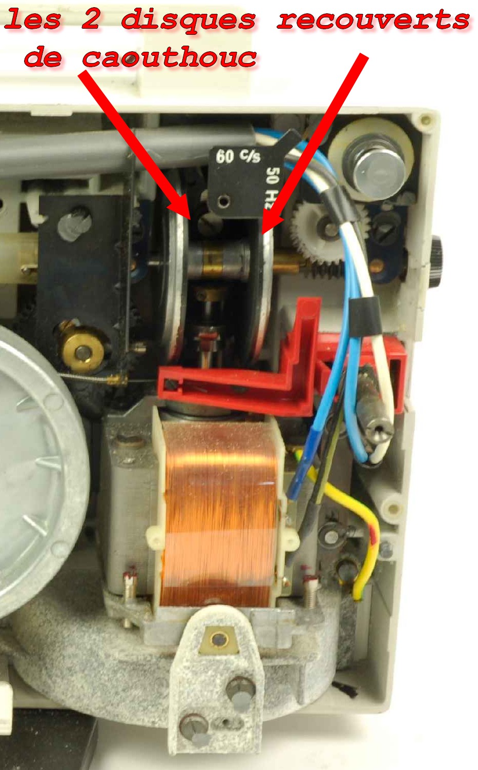

    Le problème de ton projecteur est le problème des Eumig qui n'ont pas servi depuis longtemps
    l'entrainement se fait par un galet métallique qui frotte sur 2 disques recouvert de caoutchouc (le moteur est au centre ) il faut enlever le brillant sur ces disques en les faisant tourner et en frottant avec un peu de papier verre lime en carton ( les grosses) pour les ongles de Mme après cela le galet adhère il ne patine plus et le film avance bien par contre comme le dit Saint kro bien couper le film avec le coupe film avant de l'introduire dans le projecteur et surtout vérifier si les films sont en S8 que le projecteur est bien réglé enS8 Couloir et débiteurs spéciaux pour chaque format. Par contre le fait de ne pas avoir de bobine réceptrice n'est pas bon le film en tombant derrière se remplit de poussière s’emmêle et après pour le remettre sur la bobine c'est vraiment la galère et c'est dommage de ne pas prendre soin des souvenirs de famille, situ as un film déjà déroulé dans un carton récupére la bobine comme réceptrice et a la fin tu n'aura qu'un film a remettre en place . film_57_Mark S 810 D_1447077106040.jpg

    Concernant le film qui casse, je pense que c'est vraiment dû au projecteur.
    & c'est là que je remercie Cinette. J'ai depuis commandé un autre projecteur (Arfff.. Si j'avais lu vos messages !), que je reçois demain. Je ferai le test de "limage" avec le Eumig plus tard.
