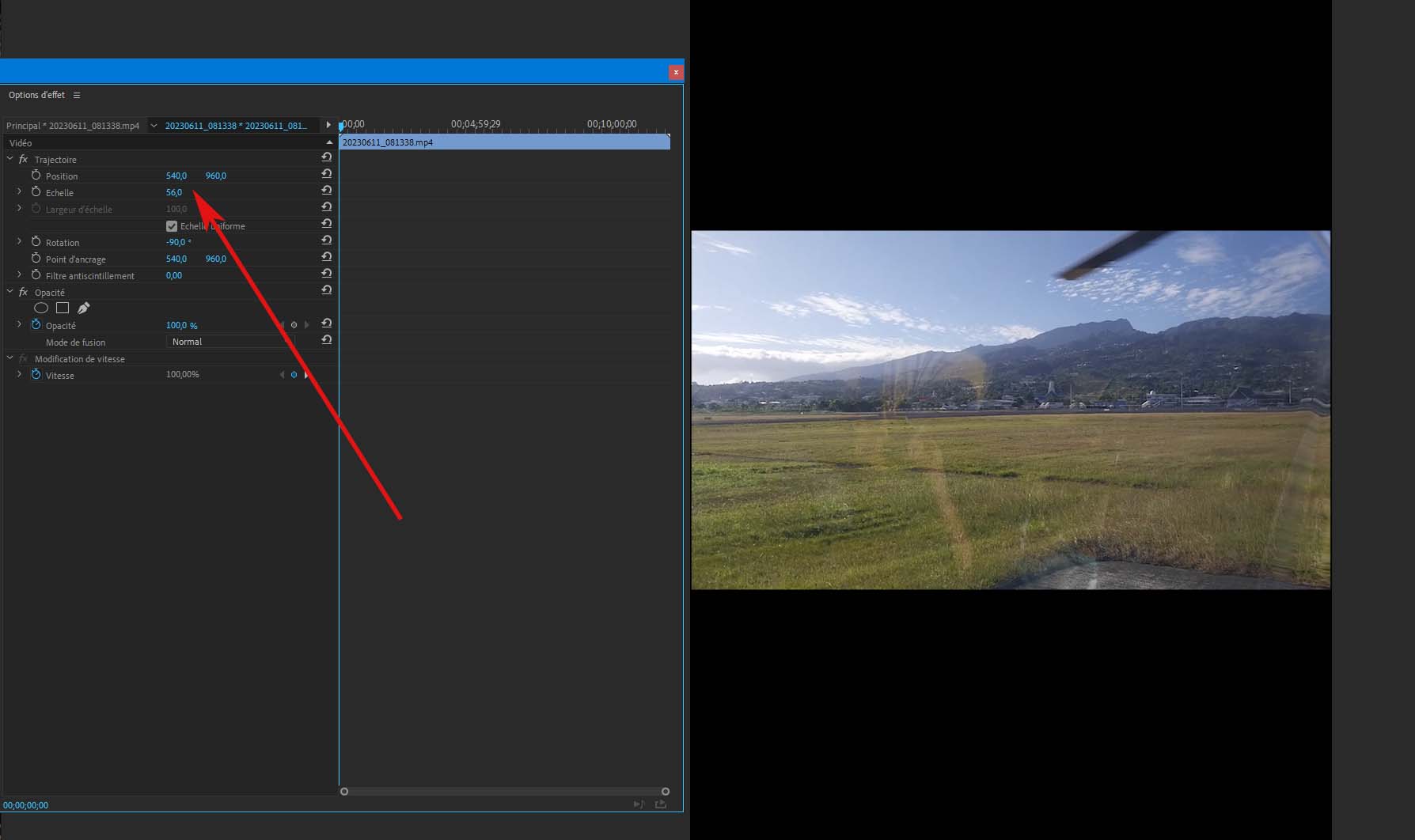

    Sur Première il faut impérativement créer une séquence en 1920*1080 si non on retrouve le problème de Caoulre
    MédiaInfo est pas dupe:
    Un peu contradictoire !
    Certain soft applique la rotation en restant sur une TL en 1080 de largeur
    Ce que fait Première comme Pinnacle (j'ai l'impression)
    Pas totalement illogique
    et on se trouve avec une image en 1080*607 :sad:

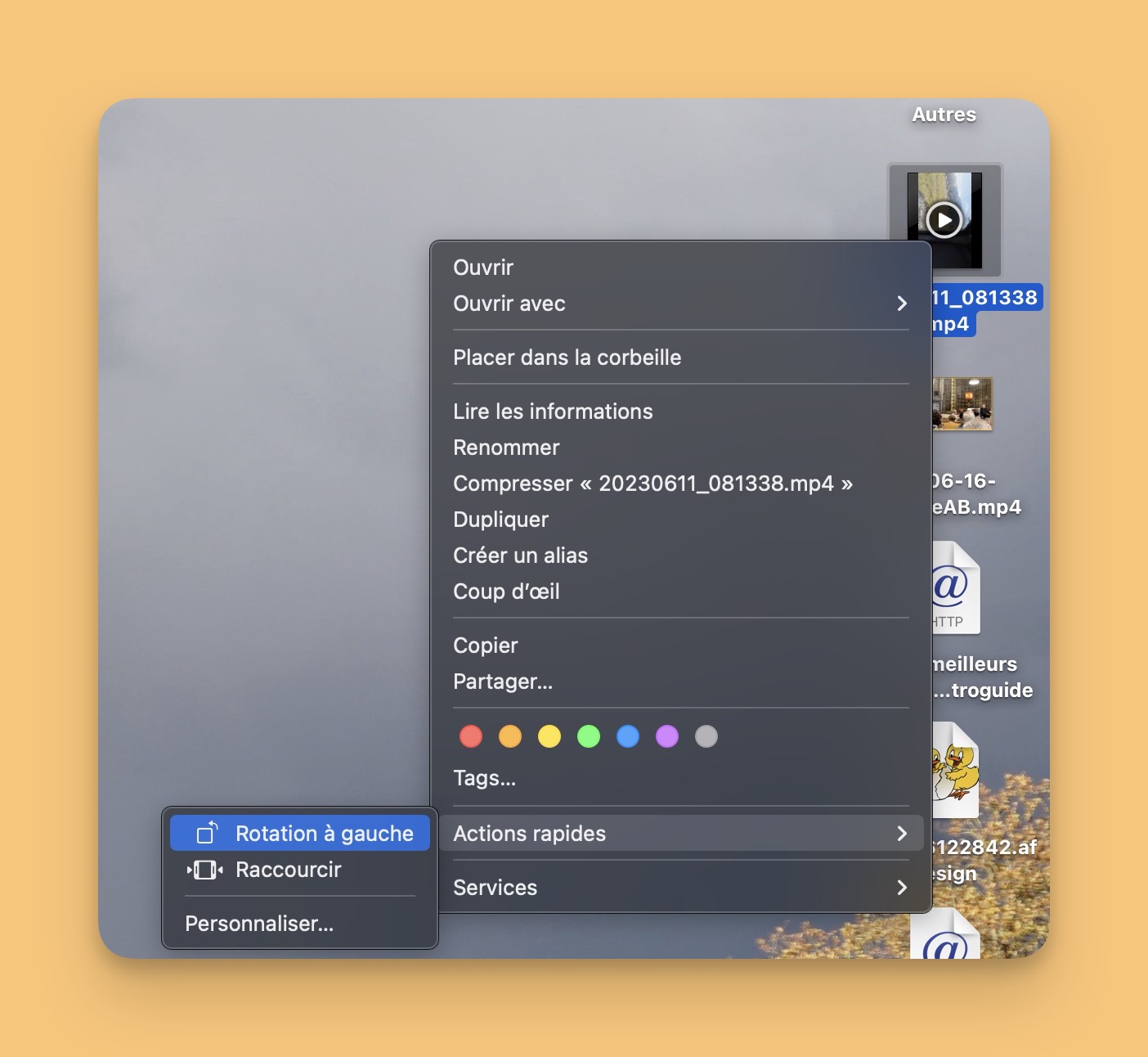

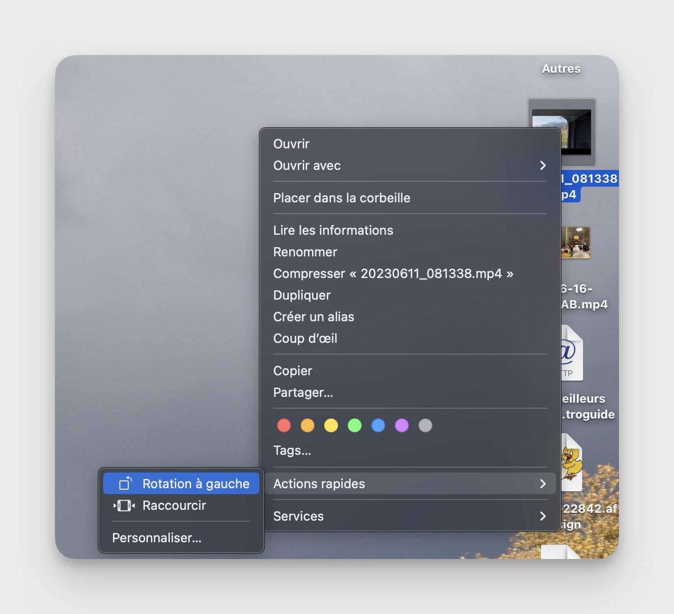

    J'espère que ce qui suit ne sera pas considéré comme HS car ne concernant que les personnes qui sont sur Mac et qui se retrouveraient dans le même cas (à la lecture de ce fil de discussion où il est question d'un fichier de 80 Go issu d'une caméra FX3, il semble que cela arrive plus souvent qu'on ne le penserait à priori), la solution évoquée de rotation directement dans le Finder comme suit :
    est immédiate et sans ré-encodage.
    J'ai fait l'essai avec le fichier de 1,7 Go qui s'est retrouvé instantanément en position horizontale.

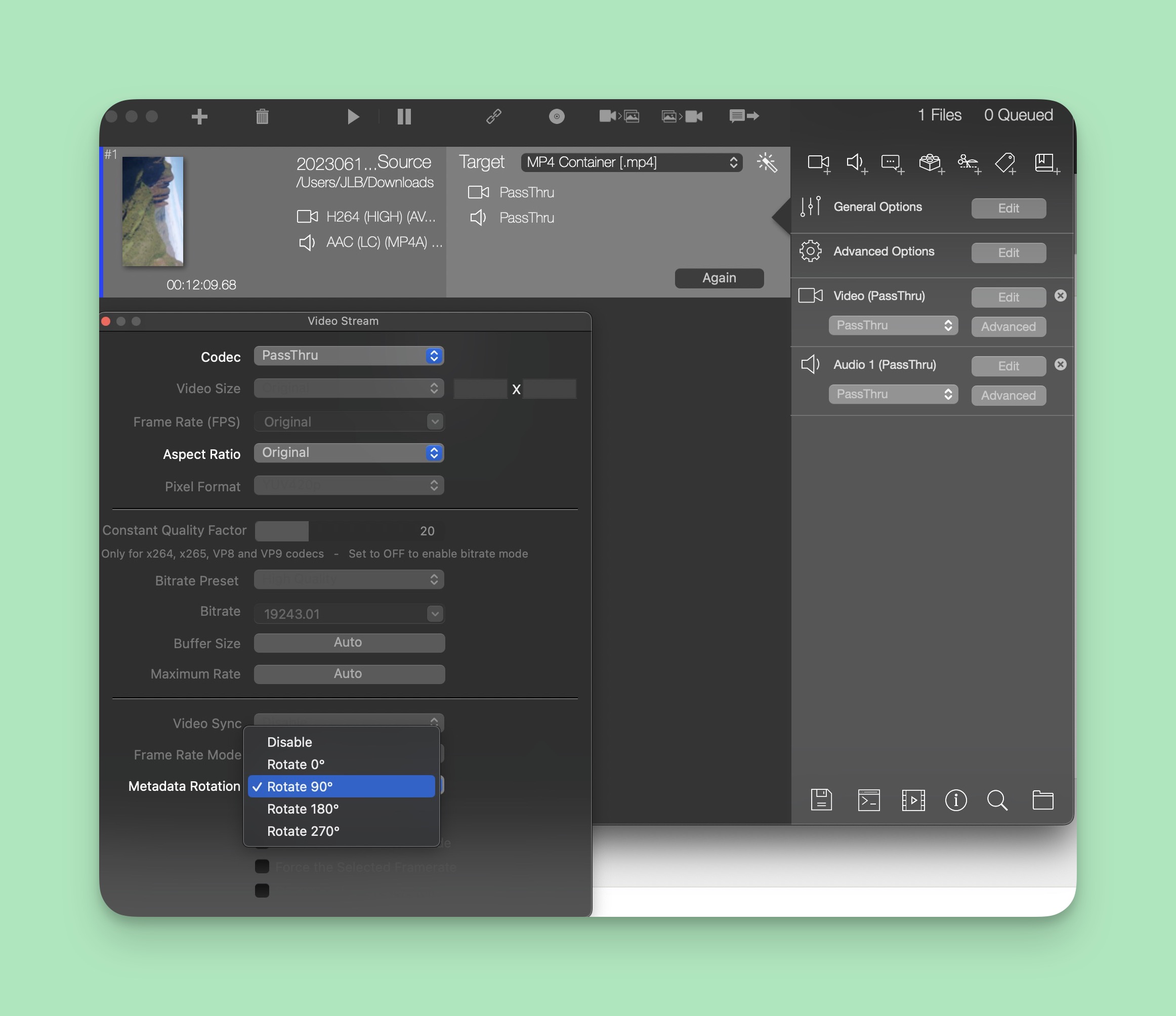

    J'ai fait aussi l'essai avec ff-Works qui exploite la librairie ffmpeg, en Vidéo/Audio passthrough.
    Mais si la rotation est effectivement instantanée, je n'ai pu obtenir la rotation à 90 °, juste à 180 °, donc avec le ciel en bas…
    Peut-être un bug de ma version de l'appli qui n'est plus à jour ?

    faut faire attention , parce que des fois la rotation est qu'une modification dans les métadonées, donc le fichier est pas juste , mais le lecteur sait corriger en fonction des métadonnées.
    leproblème est que pas tous les programmes gèrent ou tiennent compte des métadonnées.
