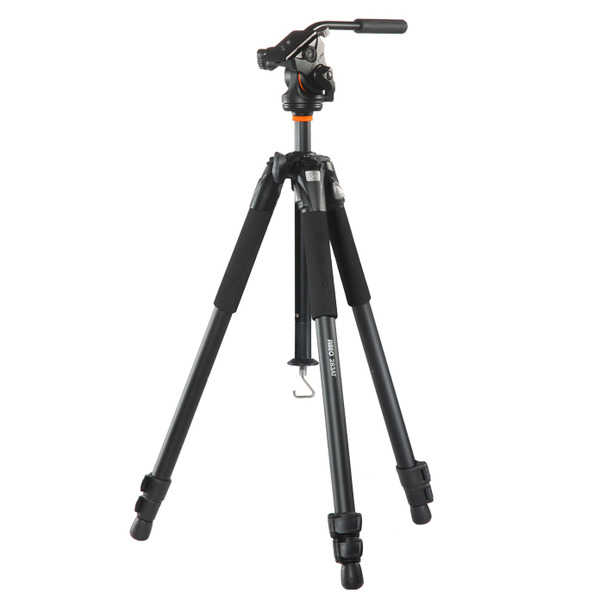

    :hello: Le problème est bien là ..!!! mais pas dans la maitrise ..mais dans le ciblage donc la qualité du matériel employé
    Le trépied que tu utilises est un trépied "Photo" et non vidéo ..
    La première catastrophe de ce "truc" c'est l'horreur du tube d'allonge.. vibrations et bougés garanties...suffit d'effleurer l'appareil photo
    Mais cela peut encore se contourner en n'utilisant le trépied que "colonne" descendue au maximum ...
    Par contre le "moignon" qui fait office de tête ... là c'est du domaine de l'impensable en vidéo ...absolument rien n'est fluide
    les frictions sont collantes, au moindre début de rotation ou autres (Pan/Tilt) c'est foutu ..le" dé-collage "entraine systématiquement un à-coup
    et ..tu ne peux rien faire contre ...
    C'est une tête vraiment trop bas de gamme, premier prix, un simple bout de plastique, tu ne peux pas en tirer grand chose
    Acceptable pour "cadrer " une photo au 1/1000 !! pas pour filmer au 600/800mm au 1/50éme
    Il va falloir "investir" ..:approb:

    Je corrige mon dernier message : le Vanguard n'est pas si mauvais même s'il présente les défauts décrits par Bertrand qui pour le coup exagère tout de même un tantinet (mi parisien, mi marseillais :D ) et, à mon avis, ne donne pas un avis aussi judicieux que je n'avais pensé en première lecture. :unsure:
    La description apocalyptique donnée par notre Bertrand s'applique magnifiquement aux trépieds à 2 ou 3 dizaines d'euros vendus en supermarché (c'est quand même pas le niveau de ce Vanguard...) que j'utilise ... comme support d'éclairages légers pour le studio ou pour mon Zoom H2... (matériel de fauché bricolou ! Au passage, je rappelle que le matériel parfaitement dédié présente une économie de temps et facilite le boulot, mais qu'il existe toujours des bidouilles pour palier au manque de tunes ( cf les excellents site de notre ami J.C. Rolland, repairenaute connu et apprécié: Accueil et celui de mon petit camarade Fred pour les amateur de micro et macrophoto Macro Micro World - le blog )
    On ne fait pas forcément du mauvais boulot avec du matériel de pauvre, et inversement on ne fait pas obligatoirement du bon boulot avec le plus luxueux du matériel pro... même si cela aide bien. Donc, même si ce n'est pas le choix idéal, il y a tout de même de quoi faire quelque chose ( il me semble qu'on reste à un niveau amateur, si je ne m'abuse... :unsure: ).
    Sinon, dès que je suis un peu plus fortuné, promis, je m'offre un trépied carbone à 1500 Euros.... :cool:

    Merci bcauchy pour ce retour sur le trépied. J'avoue avoir utilisé la colonne déployée... J'éviterais ça au maximum. Il est effectivement aisé de ressentir les déplacement par à coup selon les réglages de la fluidité du trépied. Ca me rassure un peu, car je trouve les déplacements fluide difficile à exécuter, bien qu'ils soient possible. Le site présentait pourtant la tête comme une tête vidéo...Je précise que l'image d'illustration précédente ne correspondait pas exactement à mon matériel (cf. mon trépied actuel ci-dessous). Je vais en tout cas me renseigner sur les têtes vidéo, merci !

    J'insiste c'est du à 100 % à la qualité de ta tête... et non à toi ..c'est inévitable ..tu en peux rien faire ..
    sauf couper la saccade du début au montage
    Un bonne tête "fluide" , c'est seule, à minima deux à trois fois le prix de ton ensemble
    Deux exemples de "bonne tête" sans tomber dans les Rolls...
    A Boll 75mm
    https://www.manfrotto.fr/rotule-video-fluide-pour-trepied-pro-avec-systeme-variable
    A tête plate
    https://www.manfrotto.fr/nitrotech-n8-rotule-video
    J'utilise la première depuis quelque années ..que du bonheur ... "toutilestfluide" :good:
    Mais elles ne peuvent surement pas se monter sur ton trépied :cry2:
    Bertrand :jap:
