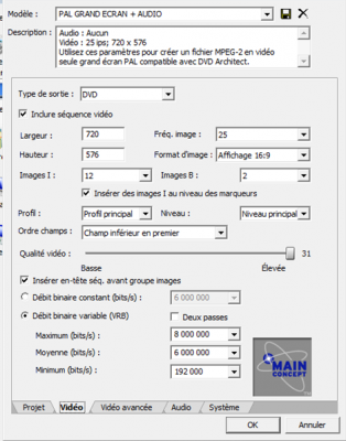

  10. pierrow
    1 620
    228
    Salut ,si tu as respecté a la lettre les explications du toto alors ne t'en fais pas sur ton ordi ça sera saccadé mais pas sur le DVD.
    Je te passe mes réglages, qui fonctionnent parfaitement, la lecture de la vidéo est entrelacée sous vlc ( effet peigne ) c'est nooormal :good: ( n'oubli pas de mettre dans l'onglet " projet " , qualité optimisée )
    Je te conseille de faire le test avec 5 minutes de vidéo en rendu. ( et si tu te sens le courage , de mettre ces 5 min sur un cd via dvd architect , tu verras que ça marche :)
    Ps Je ne comprend pas pourquoi tu ne veux pas mettre le son, car il sera de très bonne qualité sur le dvd tout en prenant une place minime !
    En espérant que ça marche pour toi , bonne journée !
