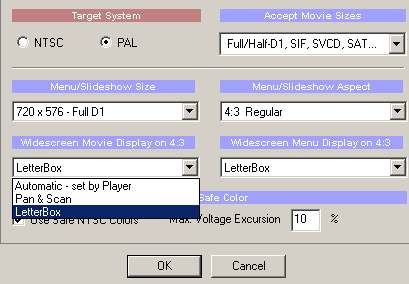

    Les dvd 16/9 passent parfaitement sur les TV 4/3 si le lecteur DVD ou le DVD est bien configuré.
    Les films commerciaux ont depuis les debut du DVD été (presque tous) en 16/9 alors que le parc de TV était encore majoritairement 4/3.
    Il y a deux réglages possibles
    Au niveau du lecteur de DVD branché sur la TV 4/3, il faut sélectionner affichage des films 16/9 en mode letterbox
    ou,
    Au niveau de l'authoring dvd, forcer l'affichage 16/9 en letterbox; comme le montre cette capture issue de dvdlab.
    Ton pb est que la vidéo est affichée pan-scan = on rogne à droite et à gauche pour remplir l'écran 4/3. (pas de bandes noires)
    En mode letterbox la géométrie 16/9 est affichée dans le cadre 4/3.
    Toute l'image est présente mais il ya des bandes noires.
    Les sous-titres sont rognés à cause de l'overscan de la TV (lequel est important sur les TV analogiques)
    Il faut les mettres plus haut. -encore que avec l'affichage letterbox, il n'y aura pas de pb.
