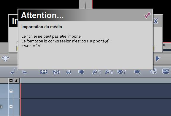

    j'ai téléchargé des fichiers .m2t pour tester mon PC en HD et voir le rendu TV en export DVD, dixit camera video de février. Je n'arrive pas à importer ces fichiers dans LE 6.1 qui n'a pas l'air de connaitre ce format. Les fichiers n'apparaissent pas dans la fenètre d'import clip.
    Quelqu'un a t'il une idée .
    Merci d'avance.
    Bernard

    Faut les renommer en .m2v , il me semble :rolleyes:
  3. bgely
    1,000
    102
    Merci zoom, mais ca ne marche pas LE me dit que le fichier m2v n'est pas traitable
    Une autre idée ?
    Merci
    Bernard
