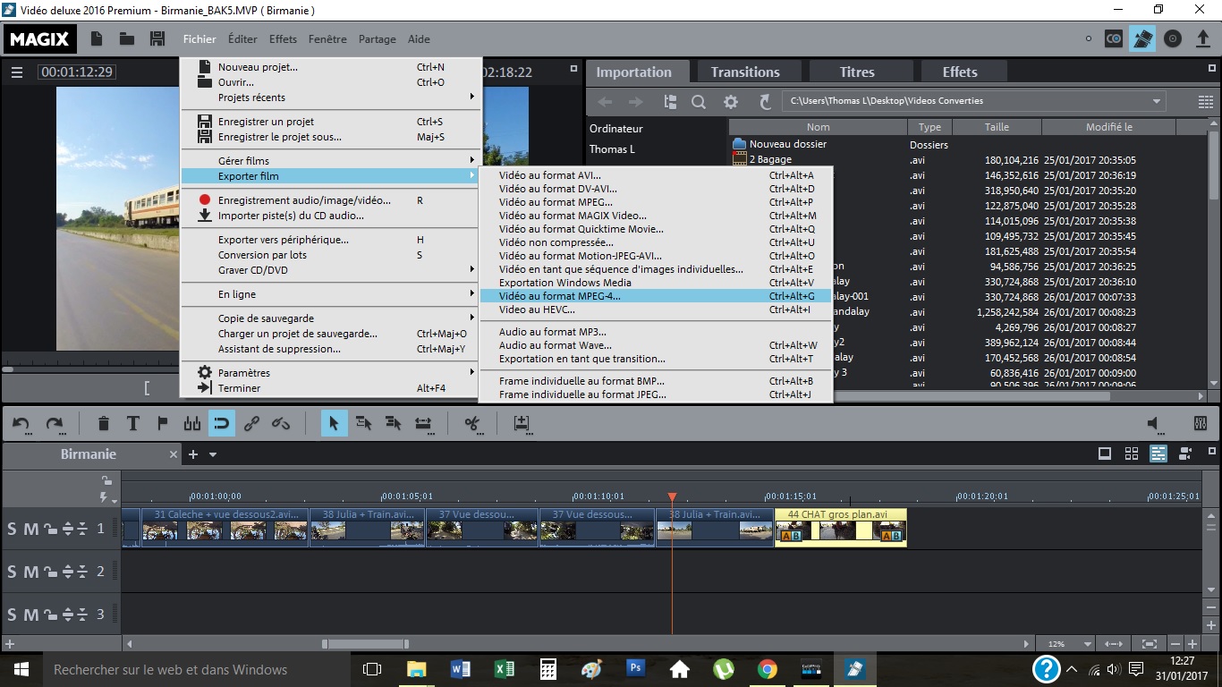

    Du coup, je suis un peu perdu, quand je souhaite exporter mon film, je dois choisir quoi exactement ?
    Je vous ai ajouté un imprim écran des possibilités que j'ai.
    Merci beaucoup

    Tu fais en mp4 et tu choisis la résolution de ton film ;)

    C'est parfaiiiit ! Je passe d'un fichier de 13Go à un fichier de 140mo pour la même qualité !
