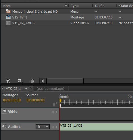

    Bonjour, j'ai extrait hier le contenu d'un dvd pour pouvoir refaire le menu dans encore cs6. J'ai utilisé le logiciel dvd decrypter pour extraire les fichiers et quand j'importe ces fameux fichier dans encore je n'ai que le son mais pas la vidéo. J'ai déjà fait ça auparavant et ça marchait très bien j'avais le son et la vidéo mais là non. De plus quand je clique sur le fichier la longueur est de 00:00:00 y'a pas la durée totale. Bref, c'est bizarre et je voudrai savoir d'où cela peut provenir si c'est dvd decrypter qui a un problème ou encore. Voici deux capture pour illustrer

    Bonsoir , j'utilise aussi , de tps en tps , cet excellent logiciel mais pas dans le même but que vous . A savoir que moi , je l'utilise pour extraire les parties audio d'un DVD musical , de façon à les graver sur CD pour écoutes dans la voiture . ce qui m'amène à ma réponse qui , d'ailleurs , est peut être à côté de la plaque . Les fichiers .VOB contiennent l'audio et la video de manière multiplexée ( imbriquée ) . Sur les disques du commerce , c'est souvent du Dolby AC3 . Donc , une solution à essayer :
    - Séparer les fichiers audio et video du DVD en question , grace à la fonction Demux de DVD Decrypter puis les importer séparement dans le chutier de la CS6 .
    Ma réponse est un peu hasardeuse mais , d'un autre côté , vous n'avez pas dit de quel type de DVD il s'agit.

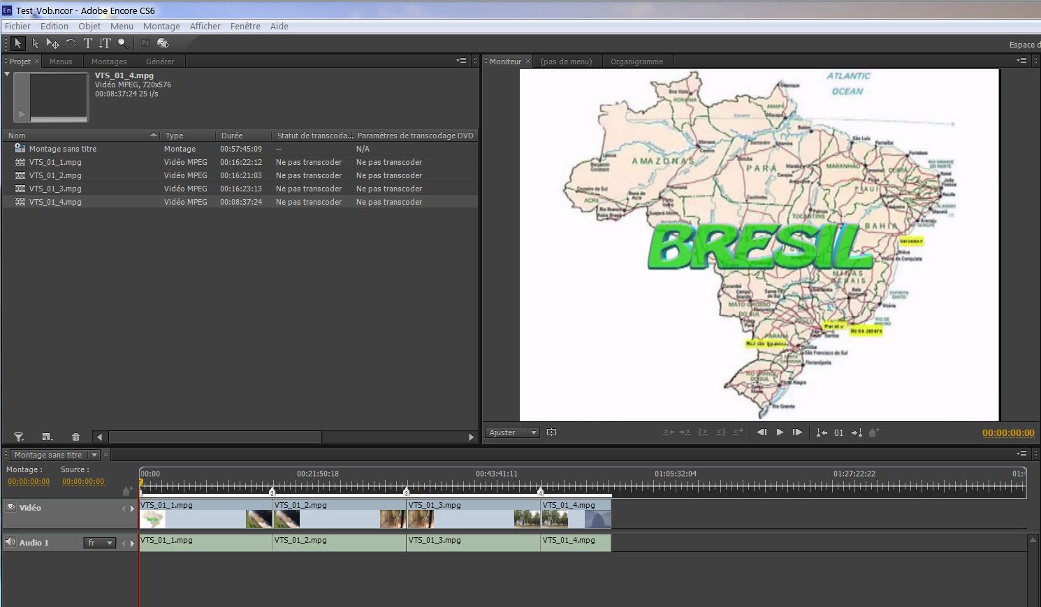

    Ben , un fichier VOB, c'est simplement du Mpeg2 :
    Vérification faite, pour Premiere pas de problème, pour Encore il vaut mieux renommer les .VOB en .MPG, car sinon les longueurs des segments sont incorrectes (en sélectionnant : importer type tous les fichiers car .vob n'est pas proposé)
    Ensuite il suffit d'importer dans le logiciel comme n'importe quel clip.

    Problème résolu, effectivement j'ai renommé le fichier vob en mpg et plus de problème par contre le logiciel voulait que je retranscode le fichier une nouvelle fois et le "ne pas transcoder" n'était pas affiché. Bon j'ai refait et ça pas posé de soucis plus que ça.
